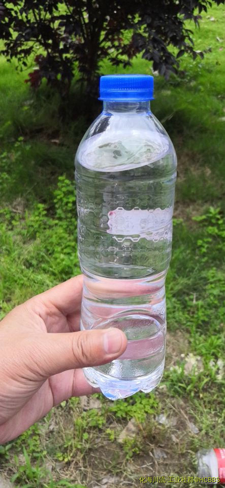

副产含:醋酸甲酯,醋酸乙酯,甲酸甲酯,甲醇,乙醇,水,铁罐装了生锈腐蚀严重,酒精计打表63,密度0.91,水白色,不能影响颜色和燃烧,请教解决低成本方法。万分感谢。

简介--felix2866 发表于 2021-06-15 08:53 这些物料碳钢内衬不就行了,一劳永逸。谢谢指教,这个做燃料用也会腐蚀灶具,用户都换成不锈钢的麻烦,有的不愿意。我的想法是从产品本身好不好解决? ...-登录查看全文

简介--把水份脱到0.05%试试-登录查看全文

简介--在有水存在的条件下,加碱中和没用,因为在酸性或碱性条件下,酯类会分解更严重,如果你实在是不想脱水(因为你这个物系脱除到微量水很耗能),就加点三乙胺试试吧... ...-登录查看全文
