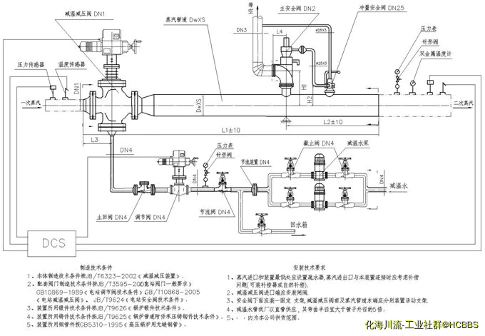

  海友们, 请问,减压减压装置混合管道直管道一般怎么取的?PS:找了大量的标准和文献,没有结果。

混合管道长度主要取决于混合原件的型式,混合管长度在供货商图纸中明确。

就是像我提供的这种形式的, 有没有相关标准依据的呢?

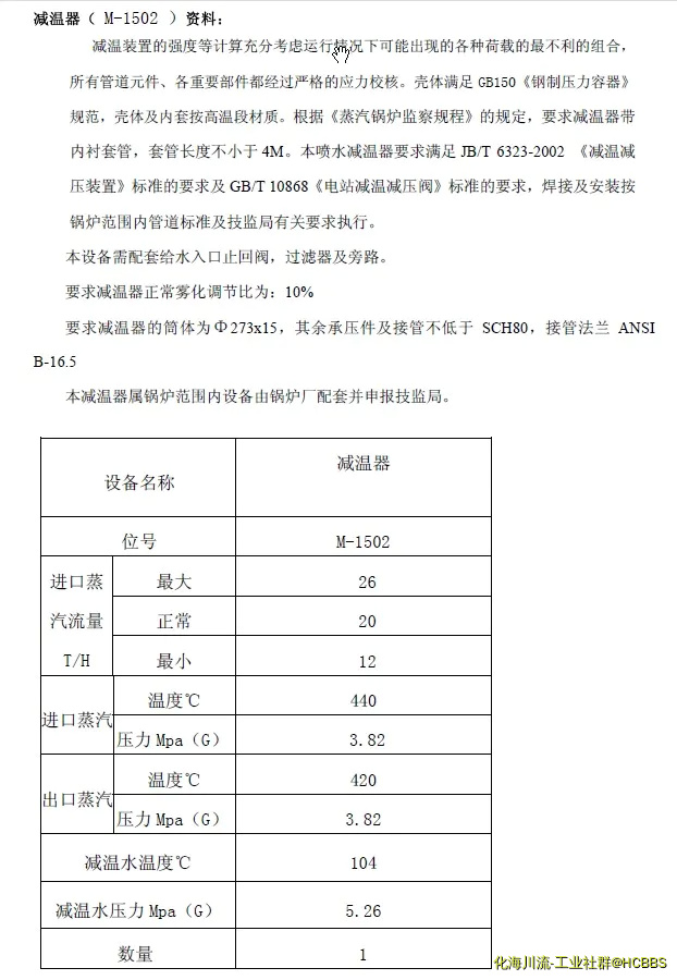

2010年UOP连续重整的国内配套,减温减压器设计数据,参考吧!
