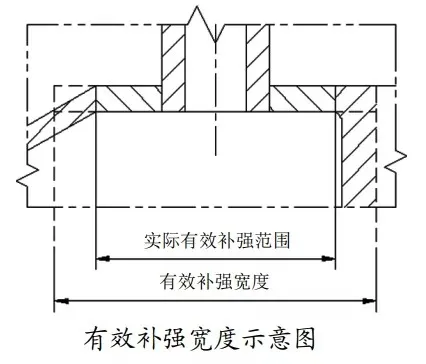

2.未考虑筒体长度不足
在壳体有效宽度内的“多余的金属”可起到补强的作用。压力容器上常会出现长度较短的筒体,其长度不能满足有效补强宽度的需要,此时应选取实际有效补强范围进行计算(如下图)。该问题在换热器的管箱上尤为多见。此问题在工程设计中应特别予以重视。

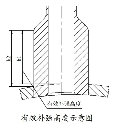

3.厚壁管补强
如下图所示,用厚壁管进行补强时,h1值和h2值会有一定偏差,在计算时,应该按照最小伸出高度即h1值进行计算。在圆筒直径较小、补强管直径较大时,该现象比较突出,此时h1值和h2值偏差会较大,往往会因此造成补强面积不够。
