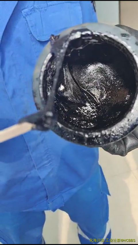

热再生塔回流泵入口滤网沥青状物质,甲醇水分离塔底也发现有这种物质,堵塞板换 泵入口滤网,有没有见过这种情况的?

取点稀释下分析下。可能有羰基化合物

甲醇水分离塔再沸器是不是也堵塞过?可能是因为系统中氧含量超导致的。

应该取样分析气提氮气中氧含量

应该是酸性聚合物,酸性条件下,注意下尾气洗涤塔的废水中的PH。

再沸器目前没有发现异常

ph确实偏低  但是这些物质是从什么介质带过来的

尾气洗涤塔开塔检修时塔底全是这种物质

鲁气炉气化炉带的脏东西,我单位也是,有时泵要一直清,每次大修个别换热器塔都要进人去清理
