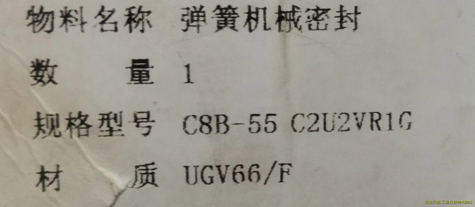

有没有大神见过硬质合金动环配合碳化硅静环的,有什么优缺点。

我是想问一下硬质合金配合碳化硅相比硬质合金配合硬质合金有什么优点?
