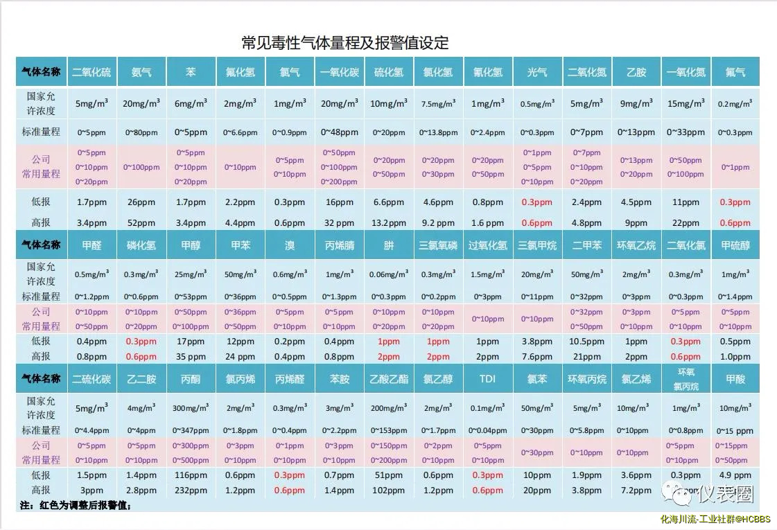

常见毒性气体量程及报警值设定
随着GB/T50493-2019的《石油化工可燃气体和有毒气体检测报警设计标准》的实施,“常见可燃、毒性气体量程及报警值设定”这一历史难题又成为热门话题,本文就常见毒性气体量程及报警值设定标准依据及相关厂家实验参考数据进行分享,希望能帮助大家快速解决此类难题。

GB/T50493-2019《石油化工可燃气体和有毒气体检测报警设计标准》中对检测的可燃气体以及有毒有害气体的检测量程以及报警值都有说明,如下详情:
5.5.1 测量范围应符合下列规定:
    1 可燃气体的测量范围应为0~100%LEL。
    2 有毒气体的测量范围应为0~300%OEL;当现有探测器的测量范围不能满足上述要求时,有毒气体的测量范围可为0~30%IDLH;环境氧气的测量范围可为0~25%VOL。
    3 线型可燃气体测量范围为0~5LEL·m。
5.5.2 报警值设定应符合下列规定:
    1 可燃气体的一级报警设定值应小于或等于25%LEL。
    2 可燃气体的二级报警设定值应小于或等于50%LEL。
    3 有毒气体的一级报警设定值应小于或等于100%OEL,有毒气体的二级报警设定值应小于或等于200%OEL。当现有探测器的测量范围不能满足测量要求时,有毒气体的一级报警设定值不得超过5%IDLH,有毒气体的二级报警设定值不得超过10%IDLH。
    4 环境氧气的过氧报警设定值宜为23.5%VOL,环境欠氧报警设定值宜为19.5%VOL。
    5 线型可燃气体测量一级报警设定值应为1LEL·m;二级报警设定值应为2LEL·m。
单位说明:
LEL:可燃蒸气、气体或粉尘与空气组成的混合物遇火源即能发生爆炸的最低浓度,又叫爆炸下限。
OEL:职业接触限值(有毒有害气体,需要根据具体的气体来选择检测量程,不同的气体,职业接触限制不同,具体的检测量程不同,报警值也不同。)
IDLH:立即威胁生命和健康浓度,有毒有害气体一般以ppm为单位。
VOL:%Vol是指体积百分比。
高报值可根据有毒气体及毒性,人员情况,事故后果,工艺和设备以及气象条件等企业综合考虑现场各种因素后确定。高报提示该场所有毒气体大量释放,已达到危险程度,应迅速启动应急救险预案,做好工作人员的防护和相关人群的疏散。
常见毒性气体量程及报警值设定
数据来源:无锡时和安全设备有限公司参考GB50493-2019  《石油化工企业可燃气体和有毒气体检测报警设计规范》通过实验数据得出,解释权归无锡时和所有,本文仅作参考。无锡时和安全设备有限公司于2003年成立,是一家与德国GFG公司合作,专注于气体安全测量、控制领域的专业公司,专注于气体安全检测及工业过程自动控制、环保气体与粉尘在线检测领域的专业公司,主营气体安全检测仪表、环保气体在线分析仪器、CEMS烟气连续监测系统、VOCs在线检测系统及工业火、气自动控制(F&GS)系统、气体检测/监测(GDS)系统。

发表于 2021-4-22 16:22:12
小朱zlVIP会员 VIP会员 | 显示全部楼层       最后访问IP湖北省
我就想问一下  ,,,这么多0.3-0.6ppm的,,,现有市面上的探测器可以可靠实现吗
发表于 2021-5-7 16:37:44
Automan_NwixUVIP会员 VIP会员 | 显示全部楼层       最后访问IP江苏省
学习了
发表于 2021-5-8 10:28:10
海川大学四年  |  头衔:  【安全顾问】
谢谢你的分享
发表于 2021-8-19 08:26:01
比心_qcq89VIP会员 VIP会员 化海川流M | 显示全部楼层       最后访问IP贵州省
请问100%OEL怎么转换成质量浓度,比如CO的,谢谢!
发表于 2022-6-7 08:29:02
