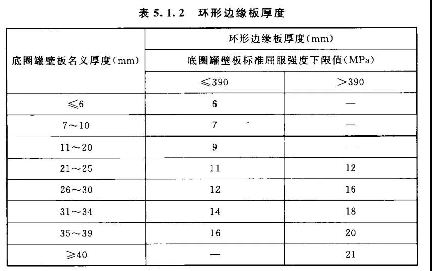

边缘板厚度
边缘板最小厚度如下:
厚度不包括腐蚀裕量与厚度负偏差。

大哥:边缘板厚度  ;底板厚度 底板最小厚度具体指标讲一下,别落下。
