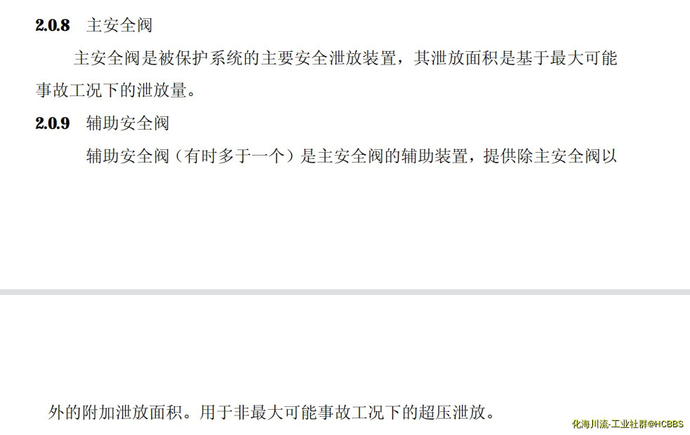

发表于 2021-5-13 10:41:10
HGT 20570,安全阀选用和设置,设置两个安全的形式有两种。
发表于 2021-5-13 10:41:38
qq420268955楼主 VIP会员 VIP会员 | 显示全部楼层       最后访问IP山东省
这个出处是哪里
发表于 2021-5-14 15:48:41
HGT 20570,安全阀选用和设置。
发表于 2021-5-15 09:32:20
