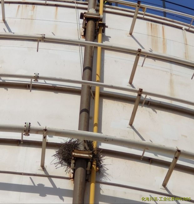

最近有好几个鸟窝搭在了罐壁管线支撑架上,紧接着罐壁,离地面十几米的高度。因为都是木棍羽毛材质,安全隐患排查时要求拿掉鸟窝,于是趁着鸟还没下蛋,把鸟窝清理了。但是过了几天,勤劳的喜鹊又把窝给搭上了,看样子挺执着的,这可咋整?大家有没有好的方法,避免鸟类在储罐搭窝?

sdbzbxwc楼主 VIP会员 VIP会员 | 显示全部楼层       最后访问IP山东省
情况就这样的

建议借鉴输电铁塔上面防止鸟做窝的办法,用散开的钢缆头儿固定在有可能做窝的位置。鸟落下去就被刺基本就不能降落啦。具体做法是将废旧钢丝绳切成200~300mm长,然后用铁丝将一端扎紧,另一端全部散开,成半球放  详情 回复 发表于 2021-3-30 16:02
渝琴 + 10 深入讨论
sdbzbxwc 发表于 2021-3-30 14:36
现在就是很棘手,清理吧,位置太高不安全,“qc”也不光荣,就是费劲拆了,过几天照样有新鸟窝;不拆吧 ...
建议借鉴输电铁塔上面防止鸟做窝的办法,用散开的钢缆头儿固定在有可能做窝的位置。鸟落下去就被刺基本就不能降落啦。具体做法是将废旧钢丝绳切成200~300mm长,然后用铁丝将一端扎紧,另一端全部散开,成半球放射状的刷子。然后固定在筑巢处就可以了。鸟做巢首先是携带建材降落后施工,不能降落就无法施工啦不妨一试

厂里技术部配无人机清理可否;也可以在支架上刷漆成斜坡,中间凸起,外侧凹陷

无人机?还有这么高大上的处理方法。。。哈哈哈,让公司现买,不现实。做成斜坡凸起可是可行的
