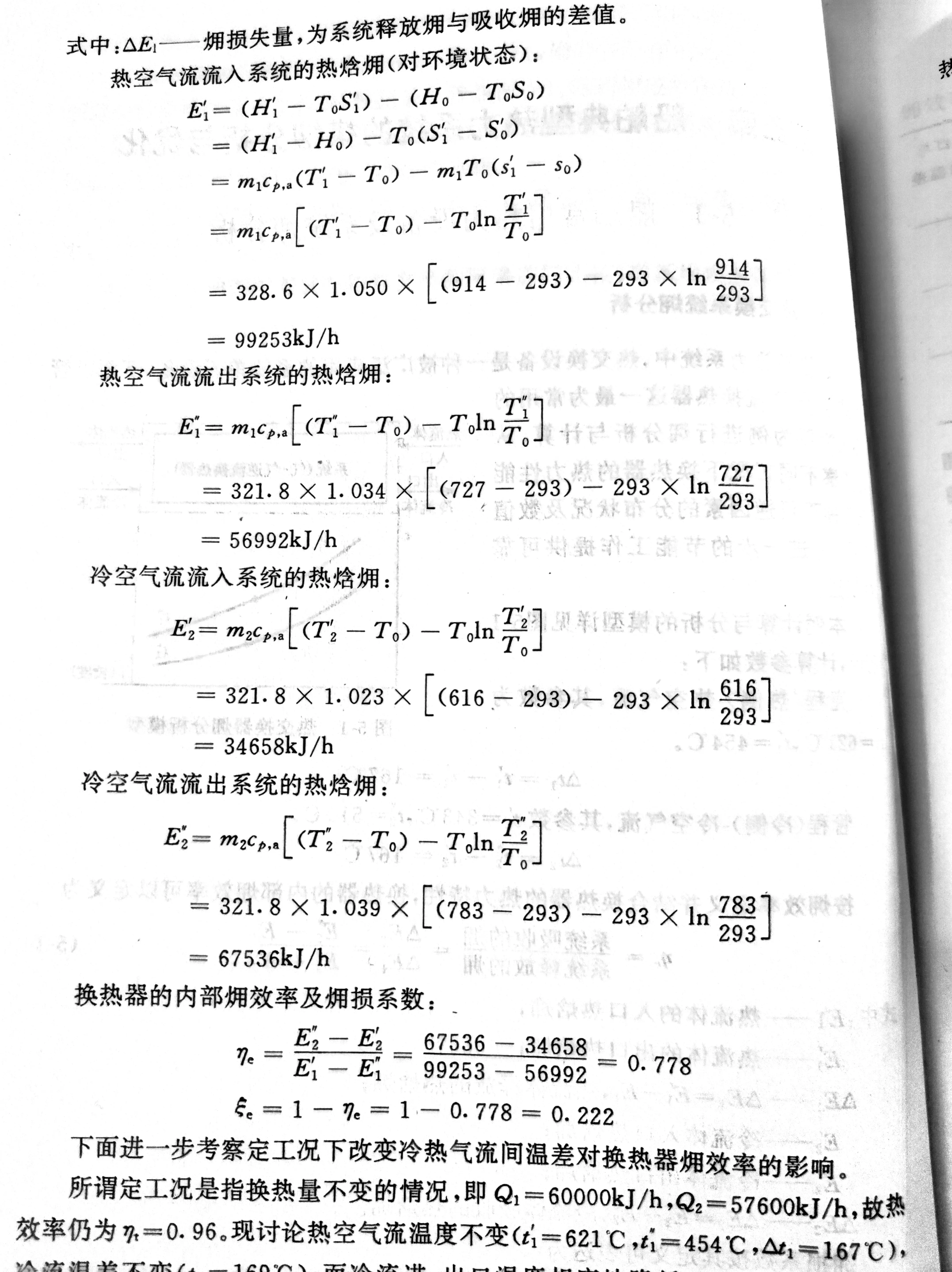

第一个问题:我用图中的公式可以算过热器的效率嘛,我的换热工质是导热油和水
第二个问题:如果可以用的话,我如果之前假设了入口是干饱和蒸汽,出口是过热蒸汽,它的比热容太大了13点多,出口过热蒸汽才2.7多,算出来的过热前比过热后的热焓还要大,这是怎么回事呢
