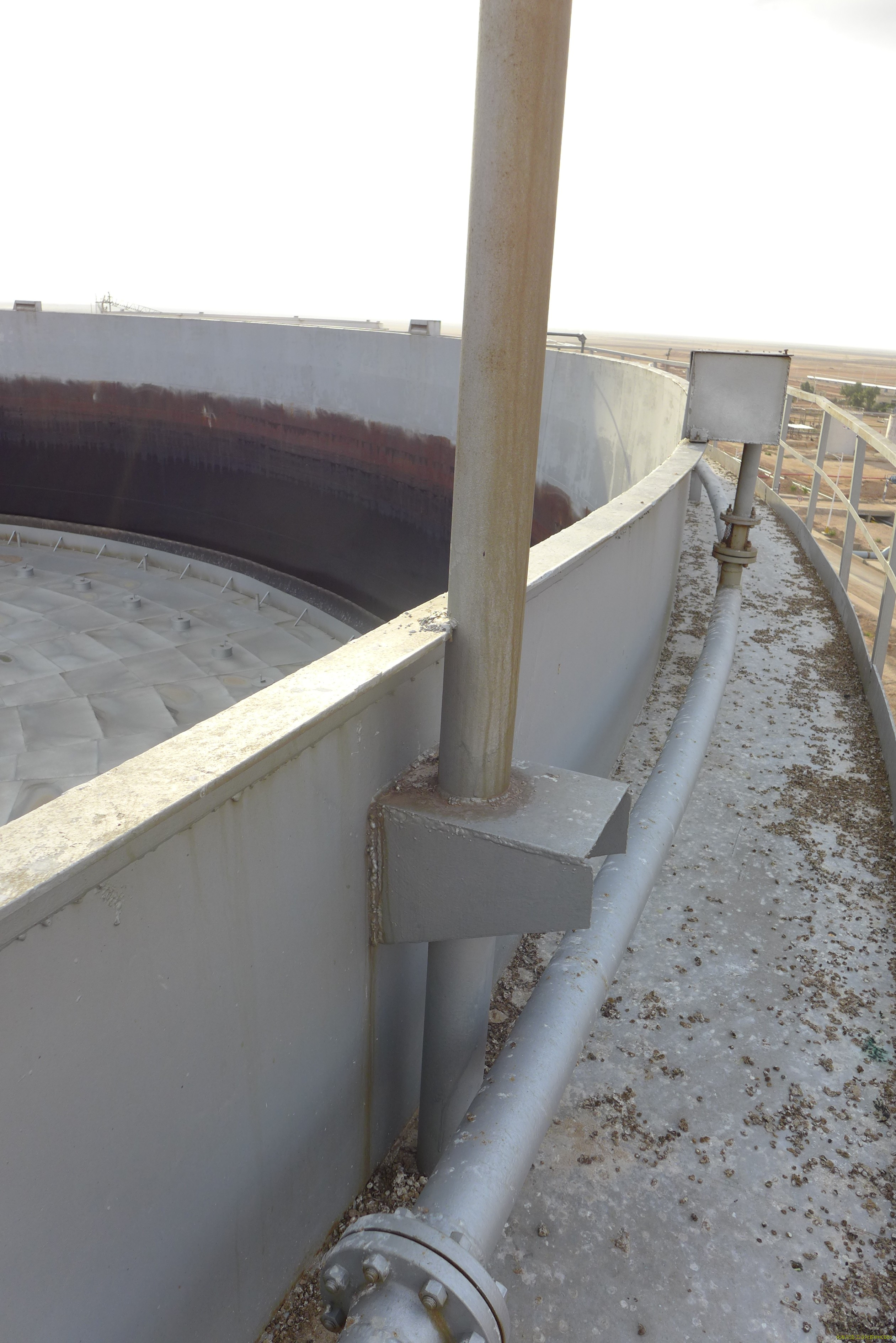

我们是位于中东的原油处理厂,我们接手时,原有的原油储罐顶上就安装有避雷针,这与GB 15599、API 545、NFPA 780都是不符的。
我们也联系了原设计单位,没有得到相应的回复。
因此,我们也不能擅自拆除原有的避雷针。
各位有何看法?

找到当初的设计,验收依据!在使用年限内,没有问题的!
国标说是,储罐顶板钢体厚度大于4mm,就不应安装避雷针呢。
中东的设备用国标来套?
