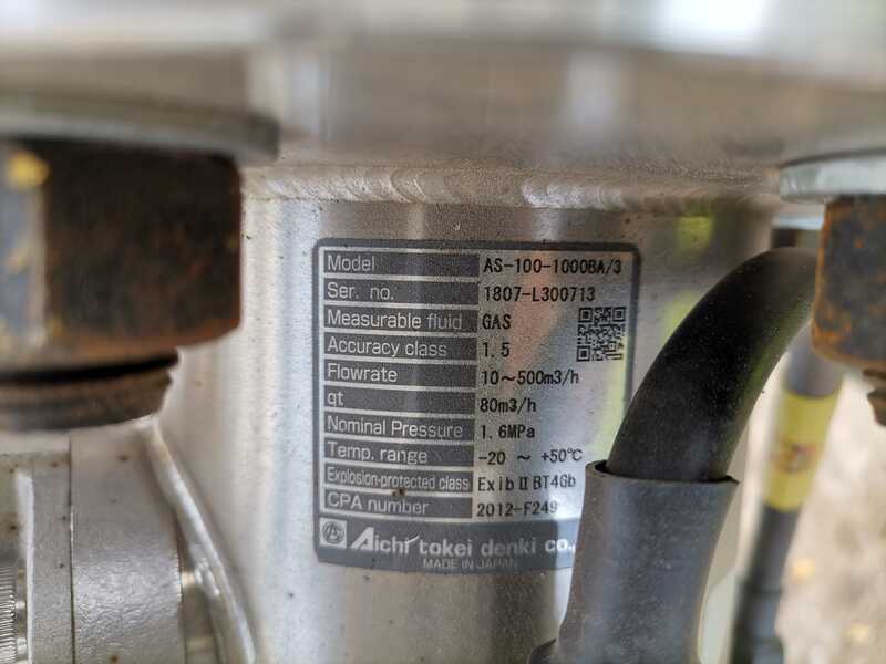

防爆区小白请教,室外燃气站有一流量计是本安型,大概是2区,据说要采用Rs485通讯到Dcs机柜室,请问相比模拟4-20mA信号,485通讯中间用不用加安全栅?Dcs这边卡件需要做什么处理或者采用什么其他卡件?

这是标题里的仪表铭牌

本质安全回路应设置安全删,铠装电缆两端做好接地,屏蔽层机柜端做好接地

请问本安仪表设置安全栅是针对模拟信号,还是包含各种通讯方式?

ALL

虽然没用过485通讯安全栅,但的确有数字通讯输入安全栅。
