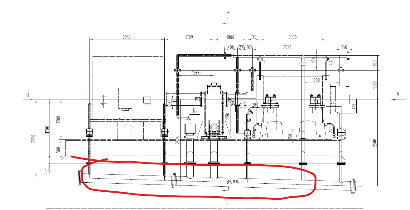

压缩机润滑油上油总管为什么有斜度

上面说错了,应该是回油总管

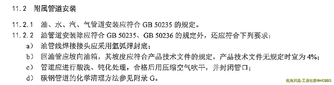

为了回油通畅啊,施工规范有相关要求

这个回油管不只是担负着回油任务,还要有回收轴承箱内油蒸汽至油箱至大气的流通作用。
所以在安装时,是要考虑均衡在回油总管某一截面各自占有的空间。
供参考。

规定要求的,回油总管一定要有斜度,目的是回油通畅。

一看就是我单位的,会有顺畅,重力回油

回油靠重力

图纸看着好熟悉,沈鼓的图?
发表于 2021-3-19 18:20:04
上面都画会有视镜了应该是回油总管吧,顺畅关键是自流回油箱中,形成更好的沉降。
