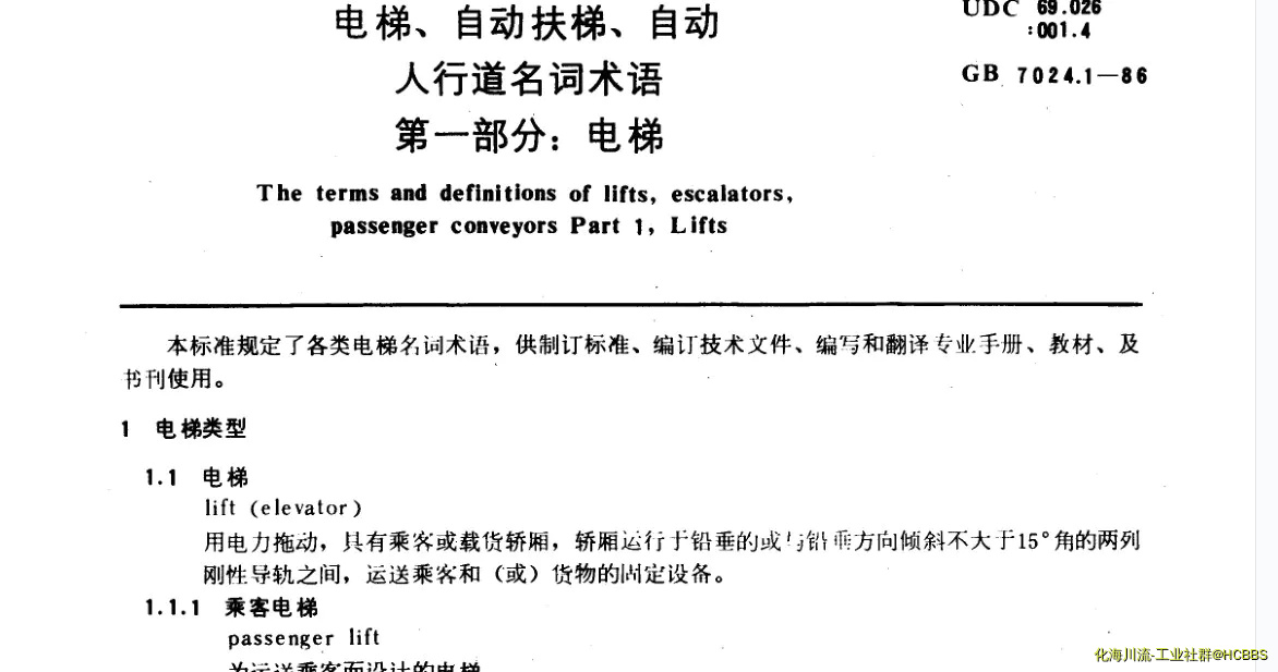

先从标准里边找到的定义,GB7024.1-86《电梯、自动扶梯 、自动人行道名词术语  第一部分:电梯》中对电梯的定义
用电力拖动,具有乘客或载货轿厢,轿厢运行于铅垂的或与铅垂方向倾斜不大于15°角的两列刚性轨道之间,运送乘客和(或)货物的固定设备。

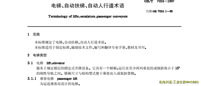

后来新的标准GB/T7024-1997《电梯、自动扶梯 、自动人行道名词术语》替换了旧标准,对电梯定义有变化 GBT7024-1997.webp
服务于规定楼层的固定式升降设备。它具有一个轿厢,运行在至少两列垂直的或倾斜角小于15°的刚性轨道之间。轿厢尺寸与结构型式便于乘客出入或装卸货物。

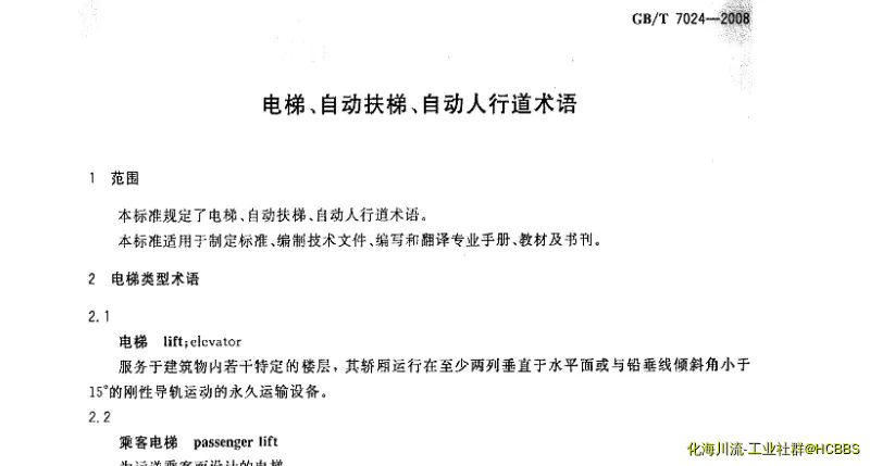

再后来新标准GB/T7024-2008《电梯、自动扶梯 、自动人行道名词术语》替换了旧标准,对电梯定义又有了改变 GBT7024-2008.webp
服务于建筑物内若干特定的楼层,其轿厢运行在至少两列垂直于水平面或与铅垂线倾角小于15°的刚性导轨运动的永久运输设备。
发表于 2021-3-13 21:31:51
这个标准的修改,似乎也在努力的想把电梯定义清楚,比如以电能为动力、运行于楼层间、有轿厢、有固定导轨、运载人员和货物。但似乎越说越模糊,最后好像都念不通顺了  详情 回复 发表于 2021-3-13 21:37
