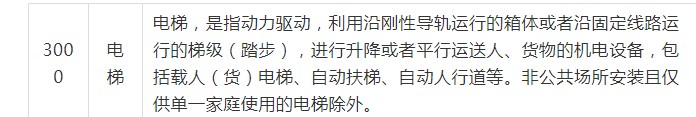

简介--在《特种设备目录》中,电梯属于特种设备。 在生产场所有许多运送生产原料和产品的设备,其中用于竖直方向输送的设备也有许多分类,大致有悬臂吊装设施、固定电动葫芦、行吊、提升机等等。 前不久看到一处生产装置,用于向高层厂房运送原料的设备,外形上很像电梯,但是装置负责人说不属于电梯,而是叫“升降作业平台”。所以就有了这个话题:电梯与提升机究竟是怎么区分的?是外形结构有什么特点,还是运载量有什么区别?还是有其他区别?请海友帮助解答一下,感谢!-登录查看全文

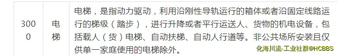

简介--.guestviewthumb {margin:10px auto; text-align:center;}.guestviewthumb a {font-size:12px;}.guestviewthumb_cur {cursor:url("template/one_default/assets/common/scf.gif"), default; max-width:300px;}.ie6 ...-登录查看全文
发表于 2021-2-18 09:19:16
不错! 这个是特种设备目录里边的解释。也算是比较权威的佐证! 接着再看,我们所说的电梯,究竟跟升降平台的区别有哪些?有的看起来就是电梯,但别人标识的是升降平台,在生产场所使用,应该跟私人家庭使用不一样  详情 回复 发表于 2021-2-18 16:48

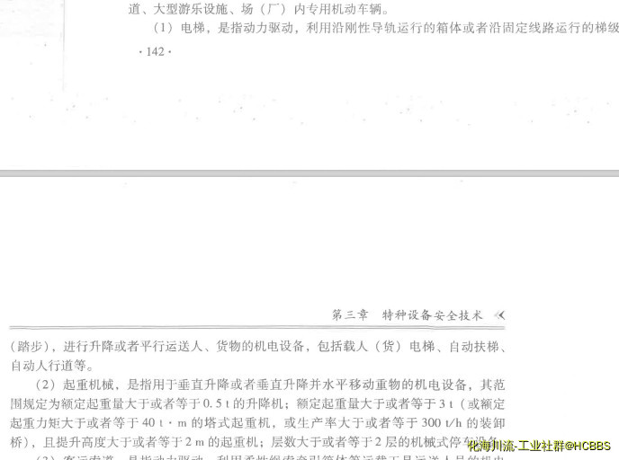

升降机有一个界定参数≥0.5T  详情 回复 发表于 2021-2-18 16:53

简介--登录/注册后可看大图 image.png (45.17 KB, 下载次数: 1) 下载附件  保存到相册 2021-3-9 16:29 上传 // [预览] strpos(image.png,'.doc') !== false //strpos(image.png,'.d ...-登录查看全文
发表于 2021-3-9 16:29:34
这个原文里对电梯没有吨位限制呀  详情 回复 发表于 2021-3-10 11:52

简介--威风的奥特曼。 发表于 2021-3-9 16:29 这个原文里对电梯没有吨位限制呀-登录查看全文
发表于 2021-3-10 11:52:40
没有,但是升降机有重量要求。  详情 回复 发表于 2021-3-10 13:11
