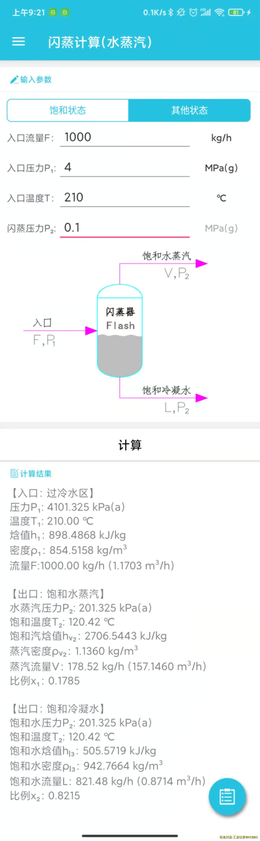

高压水4.0MPa,温度210℃,降低压力至0.1MPa,室温。水汽是否会全部闪蒸?如何计算?

化工计算APP,都出来这么久了,还不知道? https://bbs.hcbbs.com/thread-2693876-1-1.html  详情 回复 发表于 2021-3-13 10:44
2005011lcjVIP会员 VIP会员 | 显示全部楼层       最后访问IP湖北省
简之_myP89 发表于 2021-3-13 10:03
这app不错,推荐一下呗
发表于 2021-3-13 10:44:35
受教了!这个APP以前没用过!
