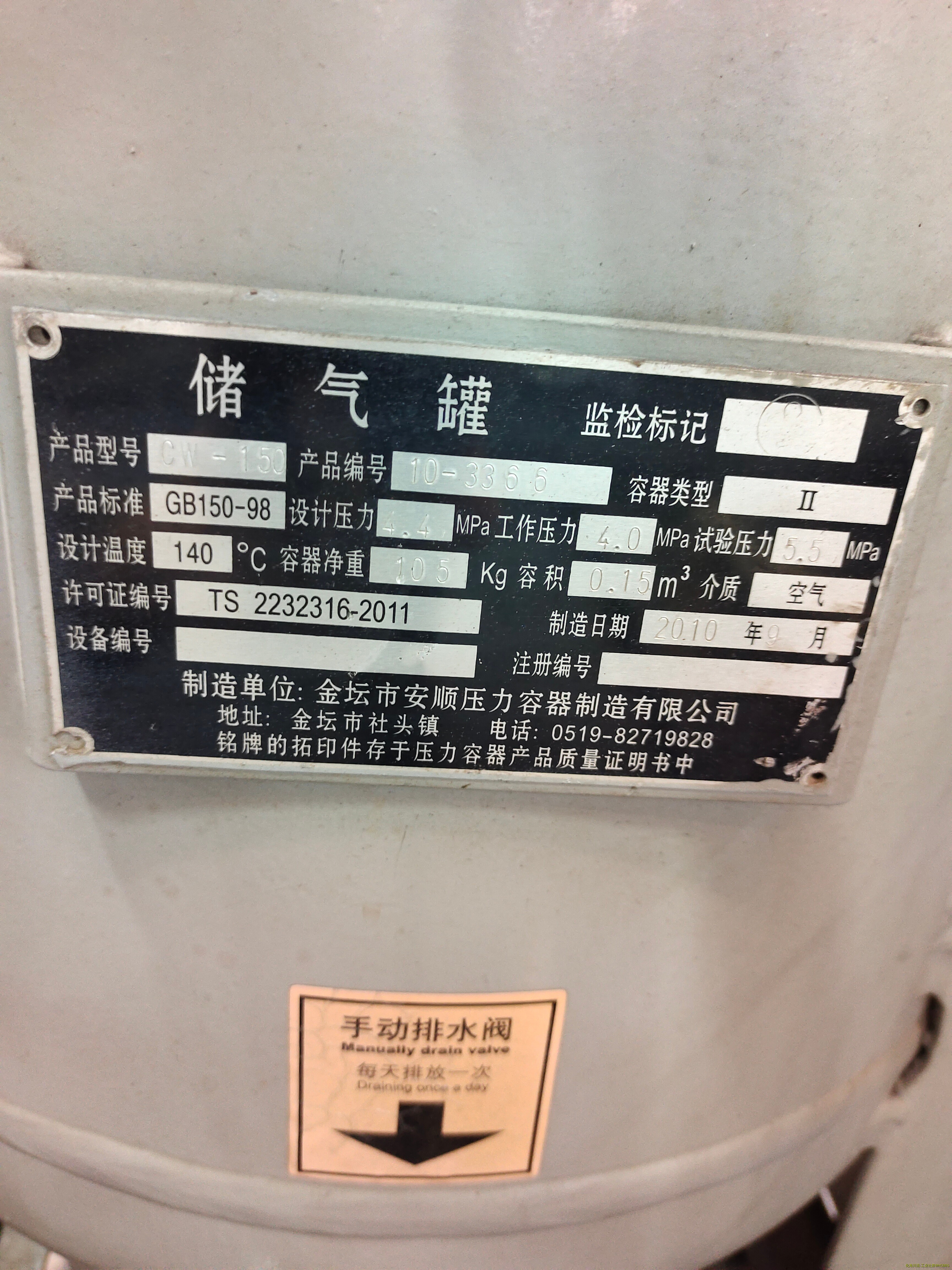

skiinna1982VIP会员 VIP会员 | 显示全部楼层 |阅读模式       最后访问IP天津市

zqb6783318VIP会员 VIP会员 | 显示全部楼层       最后访问IP江苏省
必须

富燃科技采管部VIP会员 VIP会员 | 显示全部楼层       最后访问IP重庆市
压力容器是指同时具备下列三个条件的容器1.工作压力(PW)≥0.1MPa(不含液体静压力)。2.内直经(非圆形截面积指最大尺寸)≥0.15M且容积V≥0.025M3。3.盛装介质为气体、液化气体或最高工作温度大于等于标准沸点的液体。二、压力容器的分类1.按设计压分为:低压,中压、高压、超高压四个压力等级。(1)低压容器(代号L):0.1MPa≤P<1.6MPa。(2)中压容器(代号M):1.6MPa≤P<10MPa。(3)高压容器(代号H):10MPa≤P<100MPa。(4)超高压容器(代号U):P≥100MPa

神秘的黑曼巴VIP会员 VIP会员 | 显示全部楼层       最后访问IP江苏省
如果买新设备,需要找有资质的施工企业帮你办理告知,有了告知以后,带上压力容器的资料(所有资料盖使用单位公章)直接去行政审批局领证就可以,目前首次登记使用的压力容器3年免检,所以领证很方便的,如果你是金坛的,我可以帮你代办,都是附近邻居,交个朋友。

jocysongVIP会员 VIP会员 | 显示全部楼层       最后访问IP广东省
要注册办理使用登记证

海川大学二年  |  头衔:  【【互相答疑】】
skiinna1982 发表于 2021-3-12 17:39
谢谢呀,
那什么资料都没有了,无法注册登记了,是不是就不如买新的,买新的再重新装前要做安装告知吗
从目前状况建议只有一个:换新的。
如果还继续用这个,首先你要补齐资料,然后检验办理使用登记,新设备需要告知,但不是安装告知。
有监检标志,右上角TS 旧的是CS,如果你是按照铭牌上的参数使用的是需要办理使用登记的。

如果什么资料都没有啦,不如重新购买。

有监检标志,如果使用工况满足压力容器的条件必须办理使用登记。

skiinna1982楼主 VIP会员 VIP会员 | 显示全部楼层       最后访问IP天津市
天使木业 发表于 2021-3-12 17:57
资料可以找设备厂家补!
谢谢
问了一下厂家,8年使用年限,资料已销毁,时间确实太久了,考虑重新买
