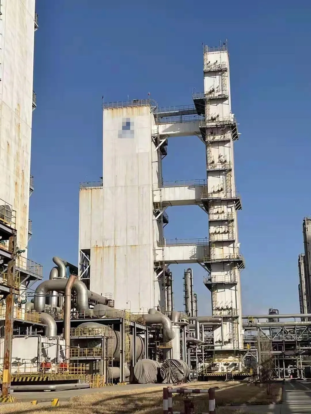

这个像个建构筑物,它是设备吗?

空分冷箱

空分冷箱

冷箱

都是专家,赞!@独孤凌云 @xinht1
再问:这个设备与通常的空分冷箱有什么不同?

这个冷箱应该能从不同的冷箱位置采出液氮或者液氧

冷箱

空分冷箱

应该是带提氩流程的空分冷箱。

应该是带提氩流程的空分冷箱。

正解!
公布答案:空分冷箱外挂氩塔。原空分冷箱流程废氩经过粗氩塔二粗提纯后进入水冷塔换热后放空,现增加粗氩一塔和精氩塔,制氩系统提高氩的产量,产出高纯氩产品,且氩纯度大于99.999%。
@xinht1 @独孤凌云 @qy576100527 @何文美 @无敌外星人

国内冷箱外挂氩塔的空分装置不多见。

谁家的冷箱技术?杭氧还是法液空或者林德?这好像不是炼油厂的冷箱。

第一次见这种设备还是在冶炼厂,绝热冷箱,里边是哪个珠光体绝热和换热器吗?还有气液分离器,左边是精馏塔,分离氧,氮,氩三种吗?

是的。  发表于 2021-3-13 14:07

案例很少,国内川空、盈德各有一例项目案例。

空分装置的冷却塔冷箱

学习了,追问塔旁边下来的管子,是做什么的,为什么不贴着箱体下来,还是撑起来的,我在另外的现场也见过这样的,我对空分工艺其实不懂。

这个颜色的LOGO很像盈德哈

冷箱内的保冷材料,珠光砂装填管
