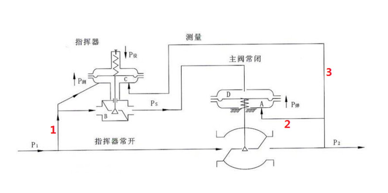

这自力阀  是怎么走的求懂得大神详细讲讲

信号气作用在膜片上的力,与弹簧力的平衡。

图中1管线是自力阀门的气源。图2是阀门膜头动作时排进气作用。图3是自力阀门检测管线。

阀后稳压

  • 原理见下图,提问中管路1、2、3 对应图中红色标记;
  • 实物是把两个膜头一上一下装在一起的;
  • 实物会根据阀芯阀座的形式,弹簧的安装位置,管线压力大小等等因素,改变进气口位置以及加装减压阀等附件。但基本原理不变。
