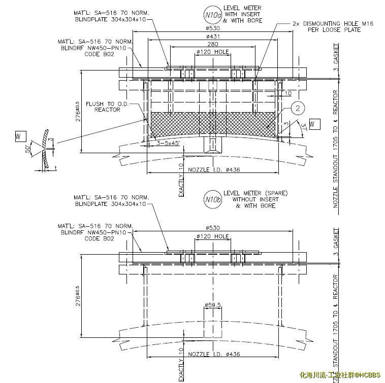

如图所示,为了安装核料位计的放射源,需要在设备外壁上挖坑,坑直径59.5mm,深度是坑底距离设备内壁10mm。这个方案很多项目都有应用,应该是挺成熟的。但是个人有些不解,请各位大神指教。按照设计压力计算,壁厚需要26mm。图上虽然在接管内填充了铅块等填充物,但是这些不是与设备外壁焊接的,也就是说直径59.5mm范围内的壁厚只有10mm,我个人理解,要说比喻的话更像是一个凹坑缺陷,这样能满足强度要求吗?要说按开孔补强考虑,我不接受。开孔的话,孔内是与介质接触的,这个坑可不能接触介质(接触就漏了)。所以这块要是校核计算的话,要怎么模拟?SW6能做吗?如何建模?望各位高手,大神不吝赐教。谢谢。 image.webp
