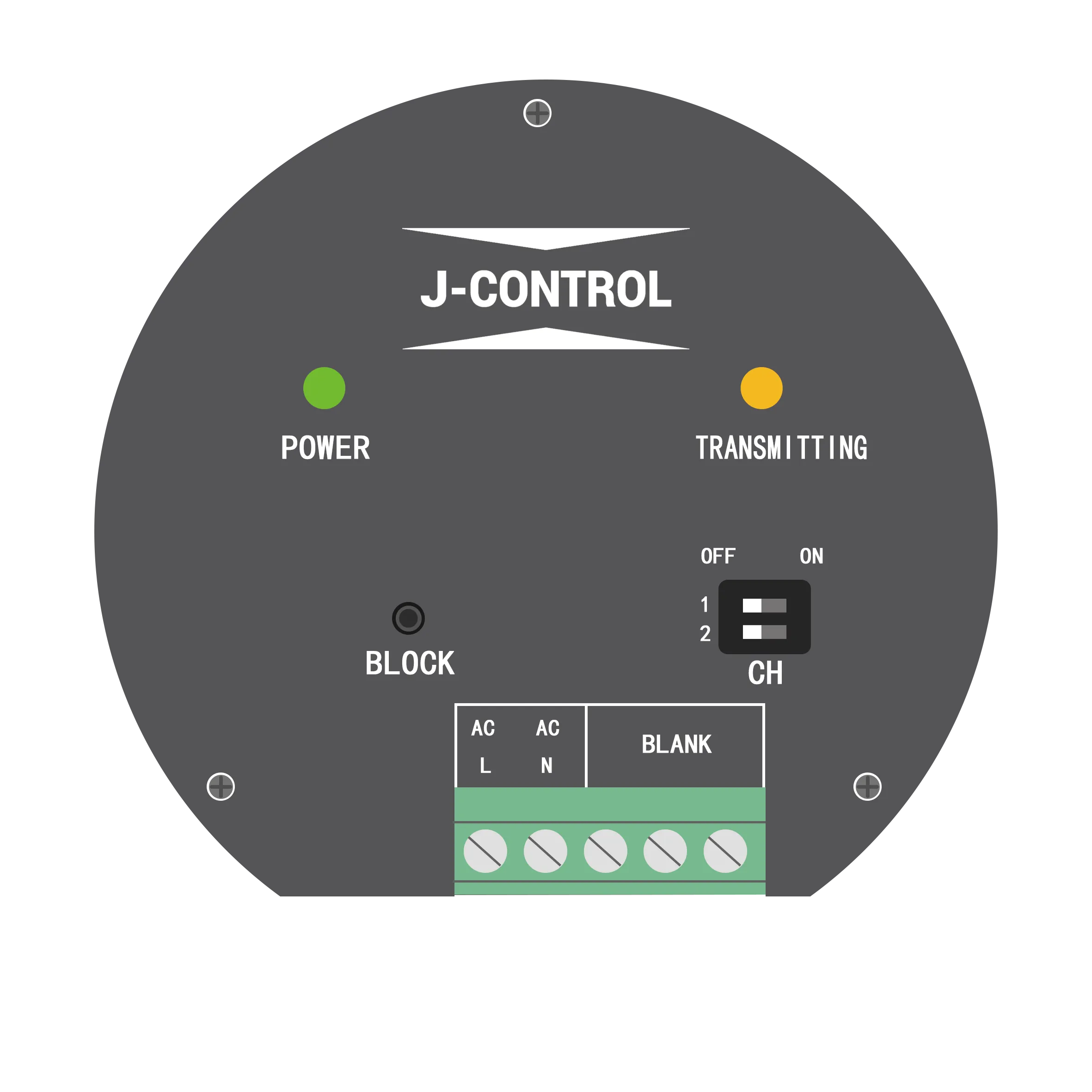

①微波接收器和发射器采用宽幅电源110~270VAC供电,防止电力负荷变化引起的料位开关烧毁情况的发生,产品应即可输出NO也可输出NC信号,可满足CE认证,SIL3认证,ATEX防爆认证等;
②微波料位开关采用非接触式微波原理测量,频率24GHZ,水平检测范围达到0~110m,以保证其对不同物料的高效的穿透性;
③微波料位开关由接收器和发射器组成,接收器具有接受强度调整按钮和动作值设定调整按钮,采用LED显示方式表示接收信号的强弱,以方便操作人员后期调整;
④微波接收器具有4个通信频道选择功能,即可保证在同时安装高位、高高位、低位、低低位时,各信号直接不产生干扰,又可防止相邻的料斗之间信号的相互干涉;
.J-CONTROL微波开关具有延时调整功能,可实现0~10s范围内的延时设定功能,以便确保物料下落过程中不会有误报的发生;
.发射器和接收器外壳采用可视化窗口,以便在检修维护时方便透过可视窗口观察信号强弱,而无需再爬高作业,拆解仪表壳体。外壳应采用铝合金材质,安装接头采用304材质,料位计的接收端和发射端天线部分采用耐高温耐腐蚀的PEEK材质,产品可选配高温适配器,可在0~1400℃不同温度区间范围内使用。
