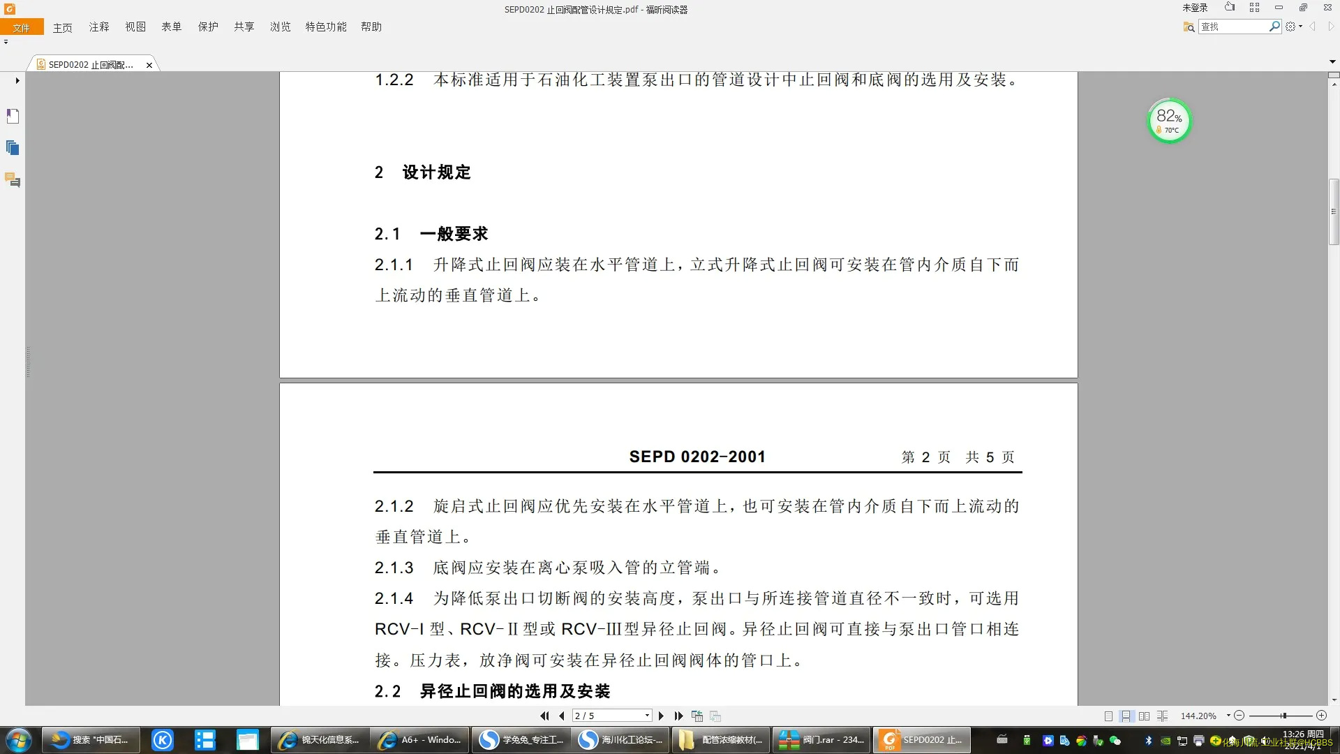

不能这么安装  时间长了会出问题的
发表于 2021-3-23 10:19:28
buguVIP会员 VIP会员 | 显示全部楼层       最后访问IP浙江省
这样安装是不行的  要么水平,要么竖直
发表于 2021-4-1 12:42:57
自己先查找一下依据,有理有据地跟现场监理反应一下,首先获得监理的认可。不行由监理向施工单位 止回阀的安装要求.webp 提出整改。但是如果与施工单位关系好可私下沟通,我看你照片的情况先查一下设计单线图,找现场设计代表,看看前面的仪表调节阀能否改动,它太影响今后单向阀的检修了。
发表于 2021-4-1 13:43:33
