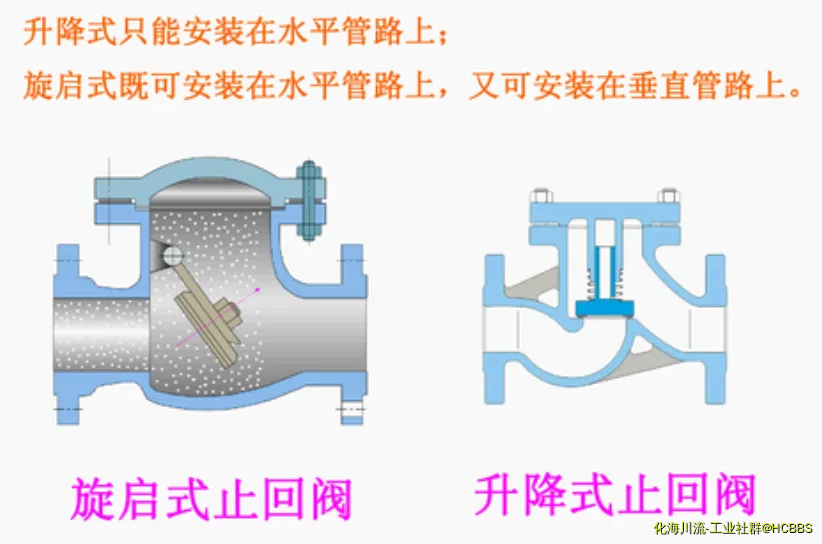

我想问一下,能水平安装吗,如原理图那样,行不行?
这个可以水平安装也可以竖直安装

当然不可以,旋启式止回阀的阀芯要靠重力实现关闭,靠介质冲击进行开启;你这样安装,功能受到影响。

要不得,旋启式是靠悬启件的自身重量来实现关闭动作。

旋启式止回阀可以水平安装在也可以进行垂直安装,一般使用于流体介质干净的管道中,不适用于粘度大和有颗粒的工况。图中旋启式止回阀水平安装没有放正,阀瓣没法靠自重归位,需要放正安装,否则没有止回的功能。

这不是专业队伍安装的吧?旋启式单向阀是依靠重力归位,所以这样安装是错误的

可以这样装,但不建议这样装。
旋启式止回阀,工作时阀瓣时围绕转轴运动的。
所以可以不受安装位置限制。
旋启式止回阀,装在垂直管道上会影响启闭速度;
旋启式止回阀,侧装会影响转轴和阀瓣受力状态;
所以不建议侧装或在垂直管道上。
旋启式止回阀侧装,对于在现场打开检修有一定便利性。
一些制造厂对于旋启式止回阀侧装或在垂直管道上安装,是有限制条件的。
例如:在某个口径范围内可以,过大或过小则不允许。
具体是否能装,要看说明书。
有选择的情况下,最好垂直安装在水平管道上。

肯定不行,阀瓣启闭受影响,且启闭件处易堆积杂物

按照原理是可以这样安装的,但是这样装有两个问题,第一个可能止回阀座封不严,第二个止回阀此处容易积累杂质。另外SDV与单流阀直接相连,我觉得应该是没有问题,满足压力等级等要求,现场见过,没查过规范。个人意见。

止回阀大类有旋启式、升降式(分水平和垂直两种)、对夹式几种。水平升降式的只能水平安装,垂直升降式的只能垂直安装,旋启式的推荐水平安装,但受条件限制垂直安装也是可以的,对夹式的是靠弹簧力作用,既可以水平也可以垂直安装,但图中的安装是不行的,旋启式止回阀的阀瓣失去重力的作用,存在运行风险,建议及时进行整改。

如果是空间有限,建议换阀门,可以考虑轴流式止回阀或者加管径。
