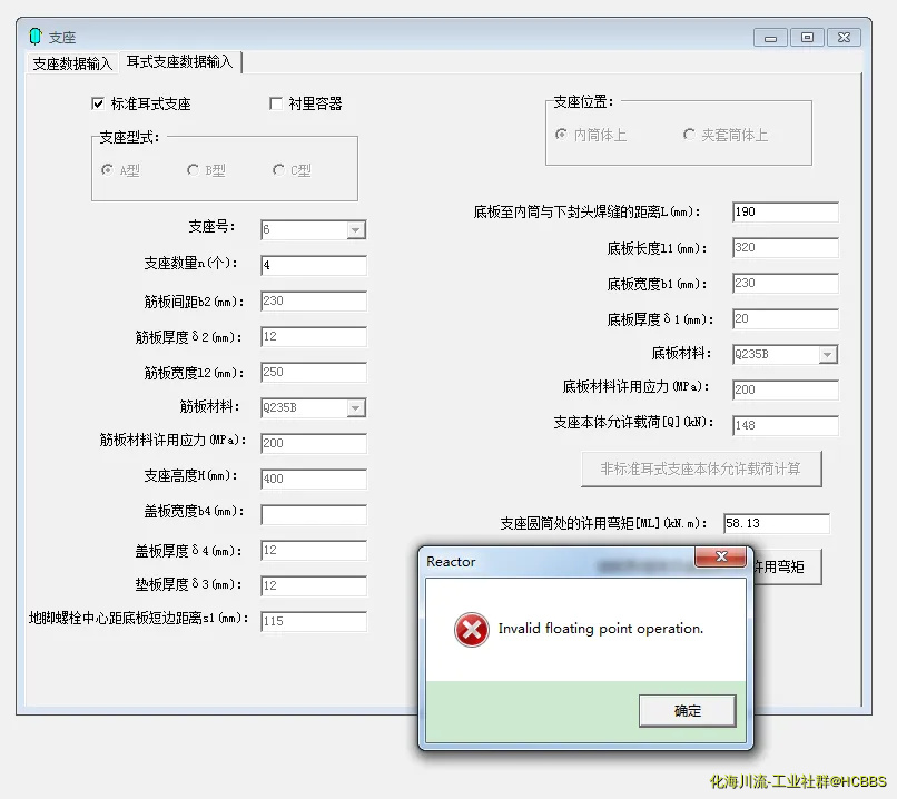

[求助] SW6立式容器模块计算耳式支座时,无法计算
4.8K |8
跳转到指定楼层
QRJDJVIP会员 VIP会员 | 只看该作者 回帖奖励 |倒序浏览 |阅读模式       最后访问IP山东省
简介--使用的是标准耳式支座,无附加载荷,计算书会出现Invalid floating point operation的提示。即使将偏心载荷等输入也是出现相同提示,单独计算筒体和封头均正常。 .guestviewthumb {margin:10px auto; text-align:center;}.guestviewthumb a {font-size:12px;}.guestviewthumb_cur {cursor:url("template/one_default/assets/common/scf.gif"), default; max-width:300px;}.ie6 .guestviewthumb_cur { width:300px !important;} 登录/注册后可看大图 image.webp (33.43 KB, 下载次数: 0) 下载附件  保存到相册 2021-3-2 15:26 上传 // [预览] strpos(image.webp,'.doc') !== false //strpos(image.webp,'.doc') !== false || strpos(image.webp,'.docx') !== false 2810243 == 1725814 var jq = jQuery.noConflict(); function buyAction0(aid,tid){ layer.closeAll(); } function showBuy(aid,tid){ showWindow('attachpay', "forum.php?mod=misc&action=attachpay&aid="+aid+"&tid="+tid); } function showtip0(aid,tid){ layer.open({ type: 2, shade:0.1, area:['1200px','800px'], title:'附件预览', ...-登录查看全文

fzujunruVIP会员 VIP会员 | 只看该作者       最后访问IP上海市
简介--这几天也在用SW6算耳座,没遇到这样的问题 你把计算文件发出来,让大家试试看-登录查看全文

QRJDJ楼主 VIP会员 VIP会员 | 只看该作者       最后访问IP山东省
简介--本帖最后由 QRJDJ 于 2021-3-3 08:43 编辑 文件附件 请大神指教。链接:https://pan.baidu.com/s/1uirw1viupaaPyBjx62K9dw 提取码:q4wo-登录查看全文

拿你的文件算了一下 问题出在“主体设计参数”那个界面上,你压力试类型选“液压”就没问题 点“气压”,支座就算不了,有点神奇,SW6的BUG?  详情 回复 发表于 2021-3-3 09:28

简介--QRJDJ 发表于 2021-3-3 08:38 附件在3楼,请大神指教。 拿你的文件算了一下 问题出在“主体设计参数”那个界面上,你压力试类型选“液压”就没问题 点“气压”,支座就算不了,有点神奇,SW6的BUG? ...-登录查看全文
简介--fzujunru 发表于 2021-3-3 09:28 拿你的文件算了一下 问题出在“主体设计参数”那个界面上,你压力试类型选“液压”就没问题 多谢大神,太厉害了。 我们的工艺一直是气压试验,没有考虑过液压的事情。那我把计算书 ...-登录查看全文

嗯,支座的计算书可以不出 SW6也是最近才有这模块  详情 回复 发表于 2021-3-3 10:11

简介--QRJDJ 发表于 2021-3-3 09:38 多谢大神,太厉害了。 我们的工艺一直是气压试验,没有考虑过液压的事情。那我把计算书中液压试验计算结 ... 嗯,支座的计算书可以不出 SW6也是最近才有这模块 ...-登录查看全文

yj6946VIP会员 VIP会员 | 只看该作者       最后访问IP北京市
简介--用4.0网络版也不计算。已向技术中心站反馈。-登录查看全文
