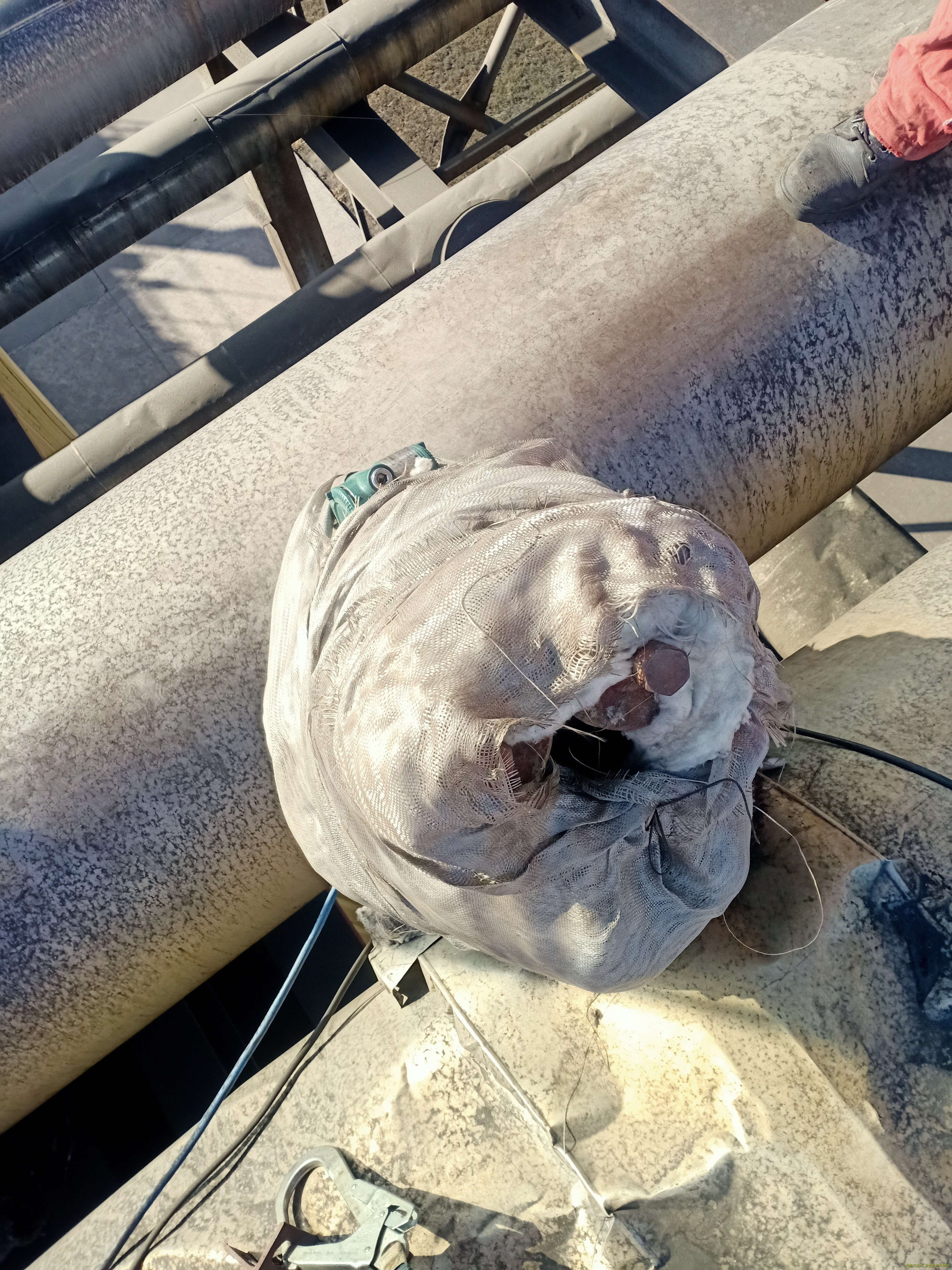

现场有一测量0.5Mpa蒸汽流量的标准孔板,经常出现波动大和测量不准(大部分时间偏低)的情况,请各位大神看下是不安装有问题

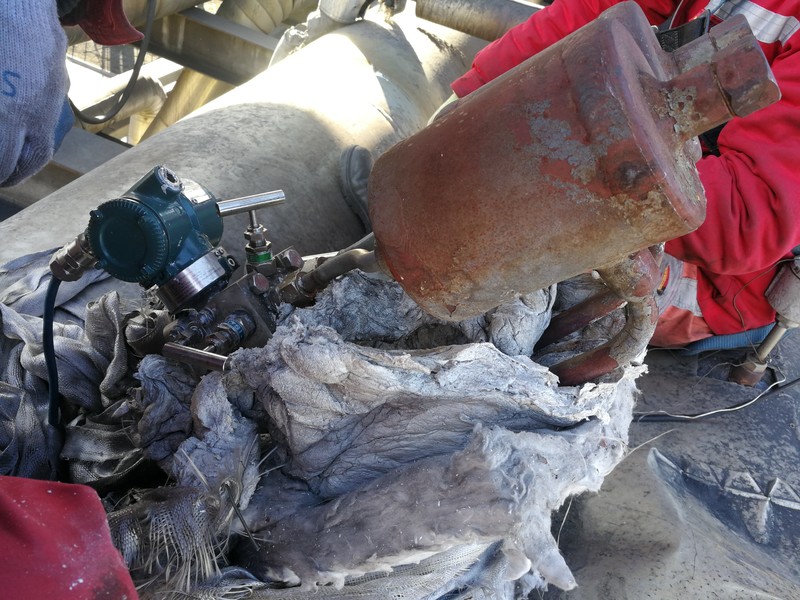

1.导压管太短,装冷凝罐就没意义了
2.冷凝罐位置比取压点高,冷凝水会倒流

取压口水平安装,冷凝罐做小点,保温保住三阀组及以下,不要把表头也包进去。

测量气体这样安装,测量蒸汽流量取压点要在下方,且要有冷凝液。

本意是减短引压管,防止冻表还是安装位置受限?波动应是导压管内或冷凝罐有气泡,流量偏小检查平衡阀是否内漏,零点是否漂移,到DCS的计算组态都要确认。

除了安装问题,想要准确还需要稳压补偿。

蒸汽朝上安装没问题吧???排污,检查零点,拆开检查孔板污渍

binge8楼主 VIP会员 VIP会员 | 显示全部楼层       最后访问IP宁夏回族自治区
位置受限,没办法装平,考虑到维护,只能斜向上
大明白 发表于 2021-2-22 08:21
除了安装问题,想要准确还需要稳压补偿。
温压补偿是有的
发表于 2021-2-22 13:06:18
きう 发表于 2021-2-20 10:57
1.导压管太短,装冷凝罐就没意义了
2.冷凝罐位置比取压点高,冷凝水会倒流
不是导压管短了才加冷凝罐吗,位置不好改,改完得加蒸汽伴热
发表于 2021-2-22 13:10:06
ssln123 发表于 2021-2-21 10:33
本意是减短引压管,防止冻表还是安装位置受限?波动应是导压管内或冷凝罐有气泡,流量偏小检查平衡阀是否内 ...
把表装到跟前是为了防冻且不需要做伴热,安装位置也比较局限,变送器、三阀组这些都是检查过的。

mutianlyVIP会员 VIP会员 | 显示全部楼层       最后访问IP江苏省
另外一侧不是没有管道么 ,找个时间技改 取压口水平向下一点都可以,冷凝罐太大了,每次投用要多久才能积满液体啊。目前的安装方式是测气体的,测蒸汽测不准。取压口短点 没关系加点保温就好了,主要是取压口出来冷凝罐 冷凝后加三阀组接变送器。我们以前安装的取压口就10-20公分,主要是让冷凝罐积满液,然后检查别漏,垫片用铜的。大家都是给你建议,你们自己看如何实施,这都是计量表吧,供气厂家应该比较捉急。

你这个问题如果是冬天发生,那是防冻凝问题,如果是是一年四季发生,那就看看孔板计算以及温压补偿吧,安装问题不大。

1.看你使用的流量:看你管道至少DN600的,应该是在流量计的选型下线,造成流量不准,波动大。属于选型问题。
峰哥好 发表于 2021-2-23 11:21
1.看你使用的流量:看你管道至少DN600的,应该是在流量计的选型下线,造成流量不准,波动大。属于选型问题 ...
700的管道,流量计量程是160t的,实际量在60左右,不算太小
发表于 2021-2-24 07:27:47
好吧,看你提的参数了,在孔板计算方面可能存在瑕疵,譬如差压上限是16Kpa,那么正常值是2.25Kpa;差压上限是25Kpa,正常值是3.5Kpa。可能差压上限选择偏大,即量程选择偏大。  详情 回复 发表于 2021-2-25 10:02
