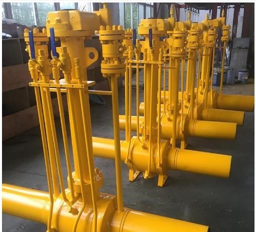

这是一个蒸汽阀门吧

埋地高颈焊接球阀

您是高手,看你的提示觉得是呢 两边两个小管子是干啊的 压力表吗,还是放空旁路???  详情 回复 发表于 2021-2-16 14:25
天然气管线上使用

估算一下有多少转数,几级蜗轮蜗杆?左旋还是右旋关?

两级蜗轮蜗杆,左右旋这样看不出来罢?你怎么知道是正旋反旋? 看大家讨论的,像是一种阀门,但是为什么是这样的结构还真不懂  详情 回复 发表于 2021-2-16 20:18

这还有四条的 [attachimg]2796043[/attachimg]  详情 回复 发表于 2021-2-16 21:12

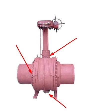

楼主的是最简单的 这三根小管起到什么作用 @RedLee_ZZHI @智者明 @LQ198619 [attachimg]2796080[/attachimg]  详情 回复 发表于 2021-2-17 01:28

楼主的是最简单的
这三根小管起到什么作用
@RedLee_ZZHI
@智者明 @LQ198619
发表于 2021-2-17 01:28:14
用来注润滑脂和排污泄放  详情 回复 发表于 2021-2-17 09:49
