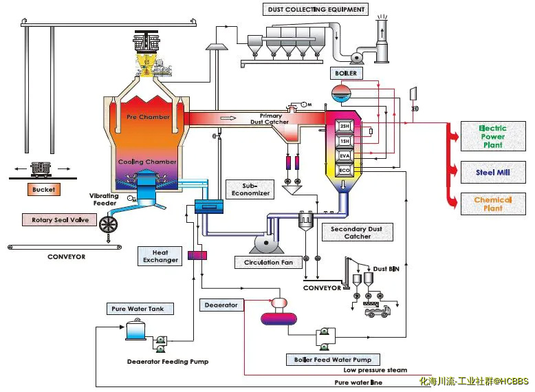

干熄焦一次除尘灰斗料位解决方案
干熄焦一次除尘料位开关使用效果的好坏会影响到干熄焦炉发生锅炉漏水及风机轴承和风叶侵蚀的问题,导致此结果的主要原因如下
一、 高温电容的气体吹扫问题
目前国内一次除尘室所使用的高报料位计有大部分为国产的高温电容料位计,其需要24小时不间断吹扫,其吹扫的氮气,引起一次除尘室的焦粉扬起,特别是在焦粉料位接近料位开关附近时,其吹起的扬灰较大,而且不断进入的氮气使叉形溜槽内与一次除尘器循环风道负压形成压差,过多的微小颗粒焦粉,被循环通道的负压吸入。先形成对锅炉的冲刷,造成锅炉的磨损和锅炉漏水,由于目前有的锅炉在前部通道装有不锈钢挡板,所以不像以前锅炉经常会爆管,但挡板消弱了锅炉的热交换效能。在新日铁和中日联的干熄焦工程中,就没有安置挡板。
循环通道内过多的焦粉,经过二次除尘器后,由于二次除尘器除尘能力有限,没有被二次除尘器除掉的焦粉留在循环通道,进一步形成对风机的冲刷,造成引风机轴承、风叶的磨损与腐蚀。
高温电容的气体吹扫问题
目前国内一次除尘室所使用的高报料位计有大部分为国产的高温电容料位计,其需要24小时不间断吹扫,其吹扫的氮气,引起一次除尘室的焦粉扬起,特别是在焦粉料位接近料位开关附近时,其吹起的扬灰较大,而且不断进入的氮气使叉形溜槽内与一次除尘器循环风道负压形成压差,过多的微小颗粒焦粉,被循环通道的负压吸入。先形成对锅炉的冲刷,造成锅炉的磨损和锅炉漏水,由于目前有的锅炉在前部通道装有不锈钢挡板,所以不像以前锅炉经常会爆管,但,挡板消弱了锅炉的热交换效能。在新日铁和中日联的干熄焦工程中,就没有安置挡板。
循环通道内过多的焦粉,经过二次除尘器后,由于二次除尘器除尘能力有限,没有被二次除尘器除掉的焦粉留在循环通道,进一步形成对风机的冲刷,造成引风机轴承、风叶的磨损与腐蚀。高温静电容料位开关结构如下图所示:
