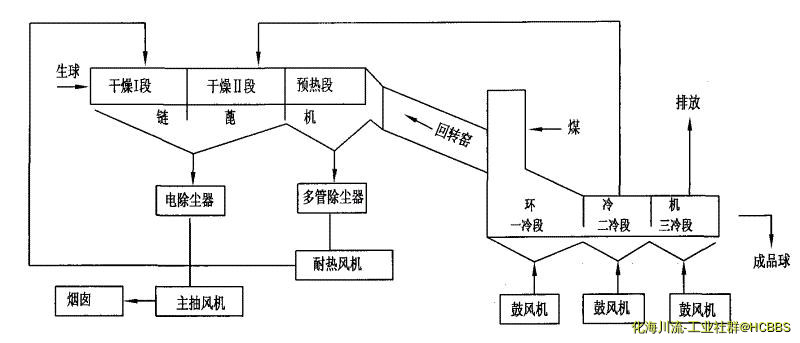

球团矿是炼铁的重要原料,生产球团矿的方法大致有以下几种:竖炉球团、带式球团以及链篦机—回转窑—环冷机球团(以下简称链回环球团),目前竖炉球团、带式球团在国内已基本上被链回环球团取代。如下图所示:

环冷机的作用是将回转窑出口处1000℃左右的成品球团冷却至100℃左右,然后输送至成品系统。工作原理如下。
高温成品球团矿固定筛筛除超粒的大块,筛下合格部分进入环冷机给料斗,在给料斗内形成料柱,料柱下方为平料坨,成品球团矿经平料坨在环冷机台车上铺平后由环冷鼓风机冷却,冷却后经环冷卸矿槽从环冷机排出,再经板式给矿机输送至成品系统。图1所示为此过程的简单示意图。
1:环冷机给料斗料位的检测过程示意图
在生产过程中,如果料柱过高,超过挡墙,物料会从挡墙上溢出,环冷机台车上物料会过厚且不平整,从而影响环冷机的冷却效果,物料不易冷却到设计温度;如果不形成料柱,平料坨碰不到物料,无法起到平料作用,环冷机台车上物料也不会平整,甚至会有部分位置漏风,同样影响环冷机的冷却效果。因此,料柱高度应该保持在一定范围内。这样,就需要检测料柱高度,最好是连续测量,至少应该设置上下料位测量。
