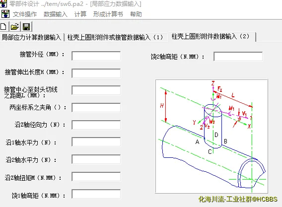

[求助] SW6中局部应力计算中接管与筒体两坐标系间的夹角
4.8K |7
如截图所示,在局部应力计算时,两坐标系间的夹角是哪个角,该如何确定?

一般夹角为0

我感觉应该指的是你实际载荷力的方向是否与图中所示力的方向重合,不重合夹角是多少,然后软件按你输入的夹角分解成两个与图示方向一致的力,再进行计算吧,但是一般给的载荷方向都是跟图示一样的吧,输0就可以。不知道理解的对不对,我一直都按这么输的。

我们基本每次算都是按0输的,因为管道那边提的载荷基本都是这个方向的,暂时还没遇到过有夹角的情况。

我理解为1轴(依据力所建立的坐标系)和x轴(依据筒体所建立的坐标系)之间的夹角,两个坐标系z轴重合,一般计算都是让两个坐标系重合,输入夹角为0
