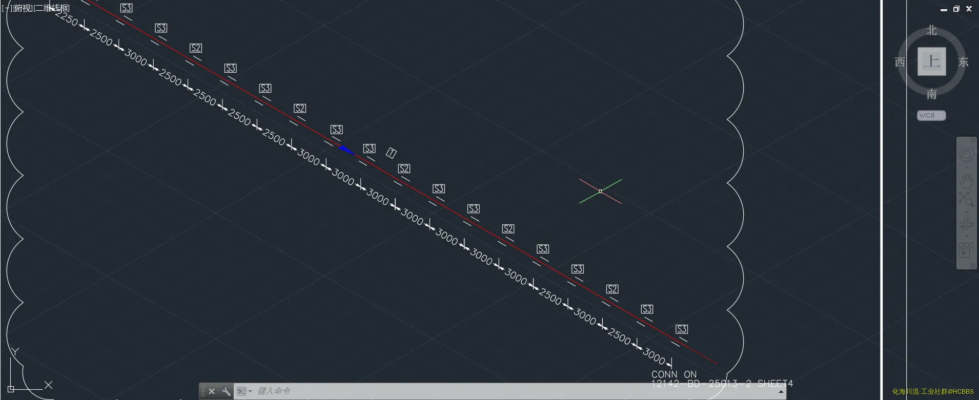

image.webp 这样一段管线,焊口怎么样标注?隔多长一段距离标注一个焊口?

单线图上不用标注
发表于 2021-2-5 03:37:45
焊点是根据管件的安装尺寸需要和管子运输需要定的,不是平均分配的。

焊口号一般在设计图纸时不标注。施工单位在拿到图纸时、开工前,由技术人员统一编制焊口号。对于跑直管来说(未承插焊接),中间没有什么管件,直接对焊连接,根据管材长度,6米增加一个焊口未宜。
