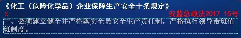

hsx799VIP会员 VIP会员 | 显示全部楼层       最后访问IP宁夏回族自治区
安监总政法201715号  有规定   详查询见https://bbs.hcbbs.com/thread-2909605-1-1.html
