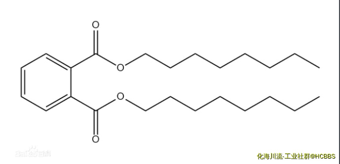

1 y4 Q! R5 S. q分子结构式:6 w, ^  ]+ R5 U5 n, s
兔兔.webp 4 M; e# C4 c- s$ `- L' ]4 x
