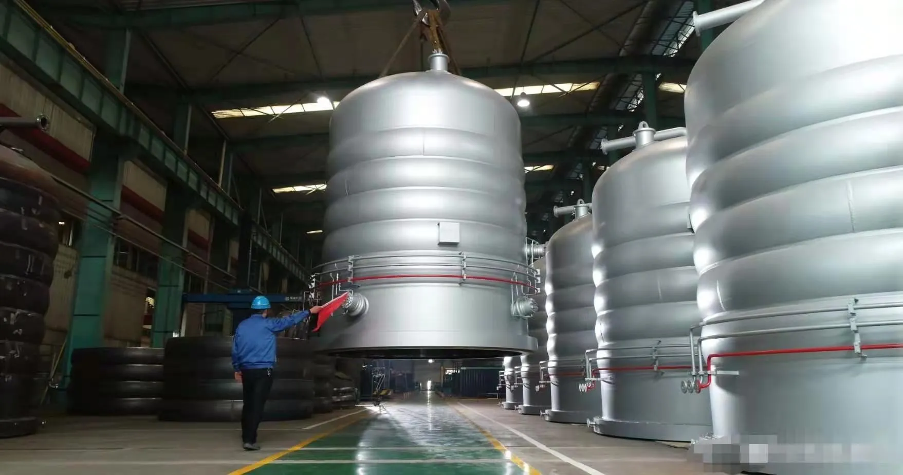

一个不是化工行业却用化工工艺生产的化工设备。
这是金钟罩吗?
发表于 2021-1-27 19:17:15
沙漠里的游鱼 + 8 发起议题
EO反应器,我建造我骄傲。
发表于 2021-1-27 21:36:35
你好像错了帖子 EO反应器应该不是夹套吧  详情 回复 发表于 2021-1-28 11:42
详细说说,EO是什么  详情 回复 发表于 2021-1-28 08:28

EO反应器,我建造我骄傲。
详细说说,EO是什么
发表于 2021-1-28 08:28:04
EO是环氧乙烷的缩写。  发表于 2021-1-29 12:49
EO反应器在这里 【海川设备猜猜看】重大1000吨,身上两个呼啦圈 https://bbs.hcbbs.com/thread-3160916-1-1.html (出处: 海川化工论坛-化海川流)  详情 回复 发表于 2021-1-28 11:42

你确定不是铁布衫?
发表于 2021-1-28 10:24:20
风趣。有点像 这个应该是半夹套的设备吧,食品行业用的????  详情 回复 发表于 2021-1-28 11:44

公布答案:多晶硅还原炉。 @沙漠里的游鱼 @chenjdvip @yuqinglin876 @张君莉  详情 回复 发表于 2021-1-29 12:53

EO反应器在这里
(出处: 海川化工论坛-化海川流)
发表于 2021-1-28 11:42:04

EO反应器,我建造我骄傲。
你好像错了帖子
EO反应器应该不是夹套吧
发表于 2021-1-28 11:42:54

你确定不是铁布衫?
风趣。有点像
发表于 2021-1-28 11:44:17

公布答案:多晶硅还原炉。
发表于 2021-1-29 12:53:25
2016年12月22日,国内首台银钢复合板还原炉,也是目前世界最大的银钢复合板还原炉在德邦下线并举行了交付仪式,客户代表刘总、高总以及公司总经理张小辉、副总工程师张建新参加了交付仪式并为仪式剪彩,并对还原炉设  详情 回复 发表于 2021-1-29 17:43
多晶硅行业究竟是化工行业还是冶金行业  详情 回复 发表于 2021-1-29 14:58

半管伴热罐体?
发表于 2021-1-29 13:39:11
[attachimg]2775202[/attachimg]  详情 回复 发表于 2021-1-29 17:29
近日双良节能发布公告:继之前中标的新疆大全29,220万及云南通威17,670万项目后,双良节能再获大单,中标新疆东方希望新能源有限公司6万吨/年多晶硅项目多晶硅还原炉设备,金额15,876万元;以及中标青海亚洲硅业半导  详情 回复 发表于 2021-1-29 14:33

近日双良节能发布公告:继之前中标的新疆大全29,220万及云南通威17,670万项目后,双良节能再获大单,中标新疆东方希望新能源有限公司6万吨/年多晶硅项目多晶硅还原炉设备,金额15,876万元;以及中标青海亚洲硅业半导体有限公司60000t/a电子级多晶硅一期项目多晶硅还原炉设备及撬块,金额5,658.422万元。2021截至目前多晶硅还原炉共计中标总金额68424.422万元,再创多晶硅还原炉订单历史佳绩!

公布答案:多晶硅还原炉。
多晶硅行业究竟是化工行业还是冶金行业
发表于 2021-1-29 14:58:54
生产运行的骨干都是从化工行业挖过来的。  详情 回复 发表于 2021-2-2 17:17

第一次了解内部结构。 多晶硅行业有化工行业、冶金行业的共性特征,但不属于化工行业也不属于冶金行业,也不被这2个行业认可。应该属于光伏(太阳能)行业。  详情 回复 发表于 2021-1-29 18:00

2016年12月22日,国内首台银钢复合板还原炉,也是目前世界最大的银钢复合板还原炉在德邦下线并举行了交付仪式,客户代表刘总、高总以及公司总经理张小辉、副总工程师张建新参加了交付仪式并为仪式剪彩,并对还原炉设计、生产制造付出辛勤劳动人员进行了表彰。

第一次了解内部结构。
发表于 2021-1-29 18:00:56
海川行业大区有一个新能源板块,主要是多晶硅的讨论,这个板块在十年前还是很活跃的  详情 回复 发表于 2021-1-29 18:02
发表于 2021-1-29 18:02:53
现在多晶硅技术趋近于少数几家寡头,互相保密,没法讨论了。  详情 回复 发表于 2021-1-29 18:26
发表于 2021-1-29 18:26:36
截止2019年,我国多晶硅生产企业名义产能超过万吨级的有保利协鑫(8.5万吨)、永祥股份(8万吨)、新特能源(7.2万吨)、新疆大全(7万吨)、东方希望(4万吨)、亚洲硅业(2万吨)、鄂尔多斯(1.2万吨)和内蒙东立  详情 回复 发表于 2021-1-29 18:45

截止2019年,我国多晶硅生产企业名义产能超过万吨级的有保利协鑫(8.5万吨)、永祥股份(8万吨)、新特能源(7.2万吨)、新疆大全(7万吨)、东方希望(4万吨)、亚洲硅业(2万吨)、鄂尔多斯(1.2万吨)和内蒙东立(1.2万吨),合计产能39.1万吨/年,占总产能的86.5%,头部企业的市占率在稳步提升,市场集中度较高。
