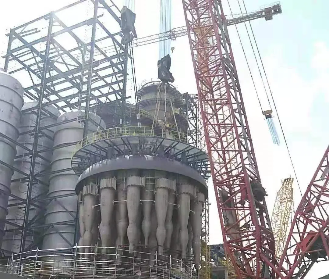

这倒挂的是钟乳石吗?
发表于 2021-1-27 18:35:54
B0SS + 10 发起议题
海川顾问组(海友)  |  头衔:  【机械大区负责人】
催化装置沉降器顶盖及旋风分离器
发表于 2021-1-27 18:54:20
这个腿这样多,该是多大的产能呢  详情 回复 发表于 2021-1-28 11:34
瞒不过老板的法眼  详情 回复 发表于 2021-1-27 19:12

B0SS 发表于 2021-1-27 18:54
催化装置沉降器顶盖及旋风分离器
瞒不过老板的法眼
发表于 2021-1-27 19:12:35
这个怎样,比你那个更有造型感 [attachimg]2774721[/attachimg]  详情 回复 发表于 2021-1-28 12:09
这个设备里面很复杂,在现场一段一段的干,这是最后一段。
发表于 2021-1-27 21:38:56
这个该是它的下半部分吧 [attachimg]2774720[/attachimg]  详情 回复 发表于 2021-1-28 12:07

旋风分离器
发表于 2021-1-28 08:24:16
智者明 + 3 积极参与
旋风分离器
发表于 2021-1-28 08:24:20
这个该是它的下半部分吧
发表于 2021-1-28 12:07:17

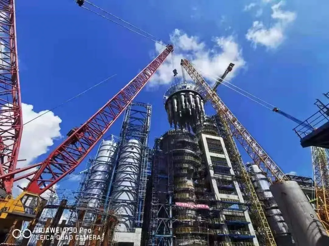

智者明 发表于 2021-1-27 19:12
瞒不过老板的法眼
这个怎样,比你那个更有造型感
发表于 2021-1-28 12:09:21
这张像远洋渔船捕获的巨型八瓜鱼。  详情 回复 发表于 2021-1-28 20:30

沙漠里的游鱼 发表于 2021-1-28 12:09
这个怎样,比你那个更有造型感
这张像远洋渔船捕获的巨型八瓜鱼。
发表于 2021-1-28 20:30:57
猜猜看。这个是哪个工厂 提示、、、、、海鲜,  详情 回复 发表于 2021-1-28 20:42
