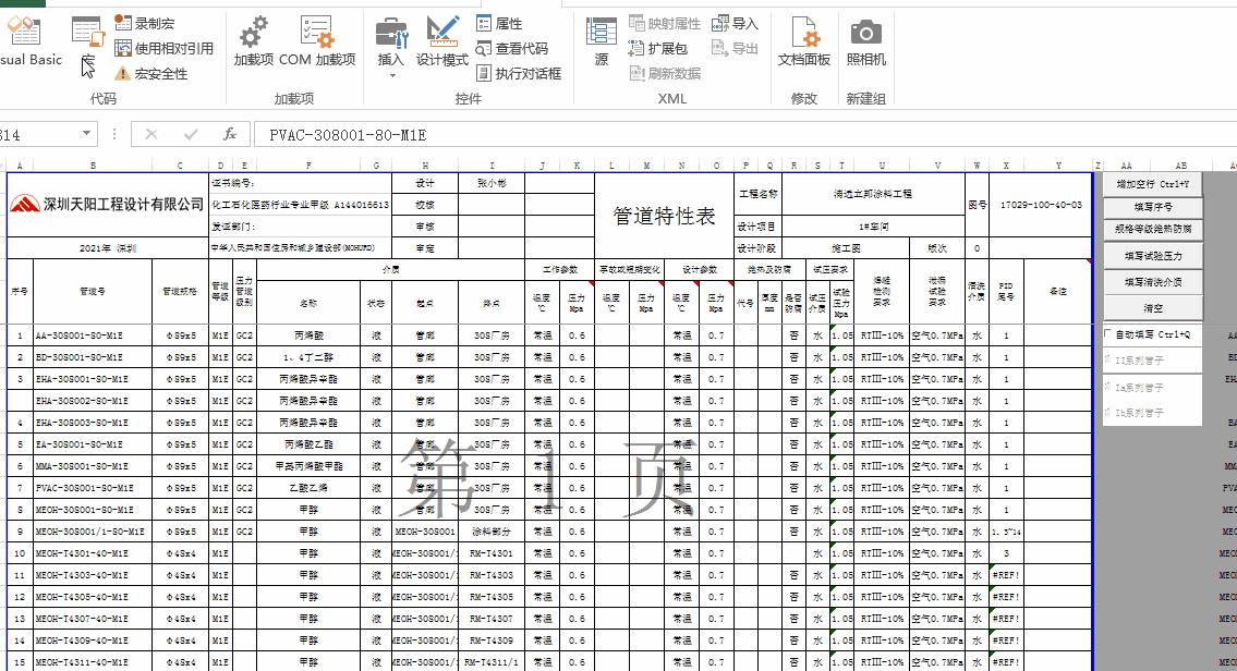

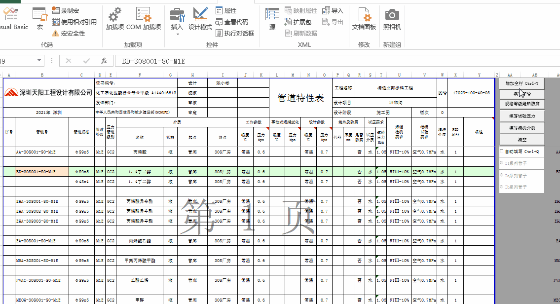

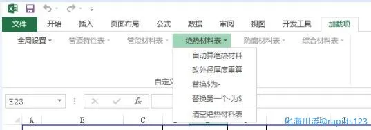

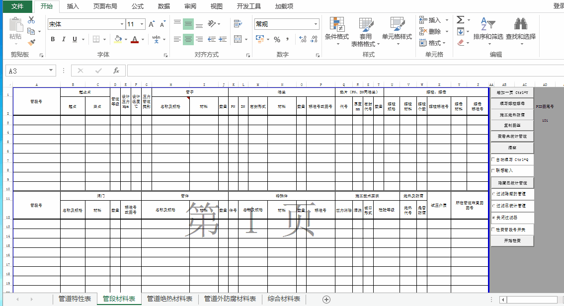

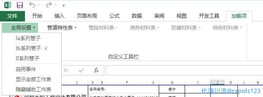

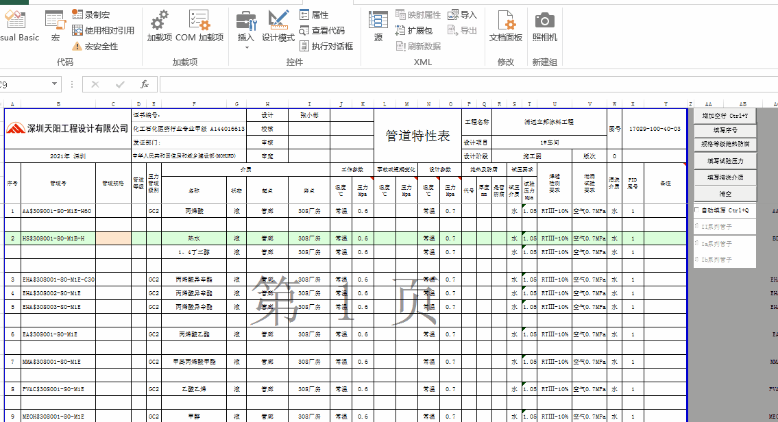

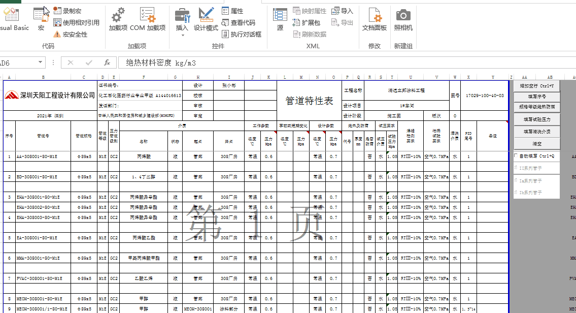

2021.12.04更新:以下动态图适用于3.6.3版及之前的版本,新版已经改为更便捷的下拉菜单。==============================================================
我将使用方法做了一些动态图,陆续传上来。
发表于 2021-11-12 13:44:24
rapids123楼主 VIP会员 VIP会员 | 显示全部楼层       最后访问IP上海市

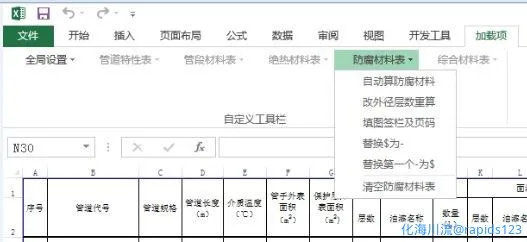

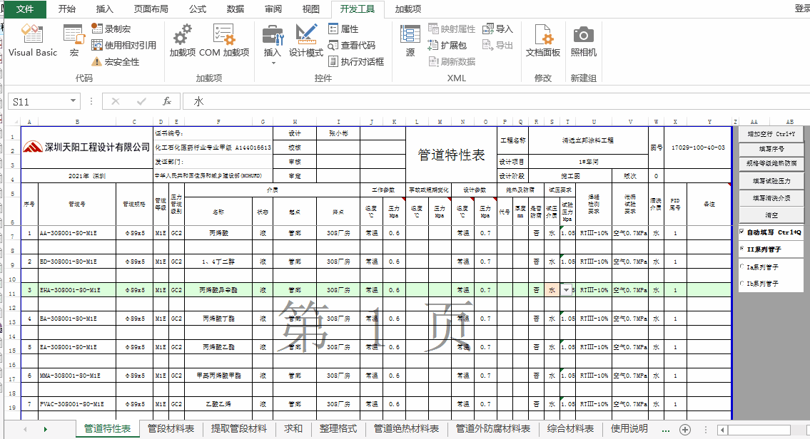

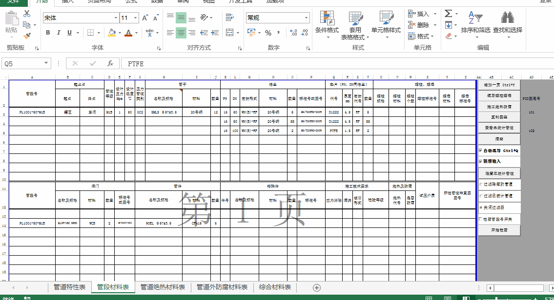

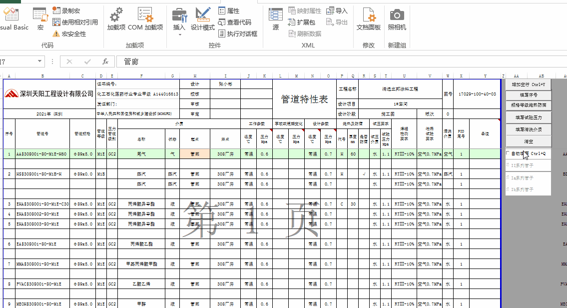

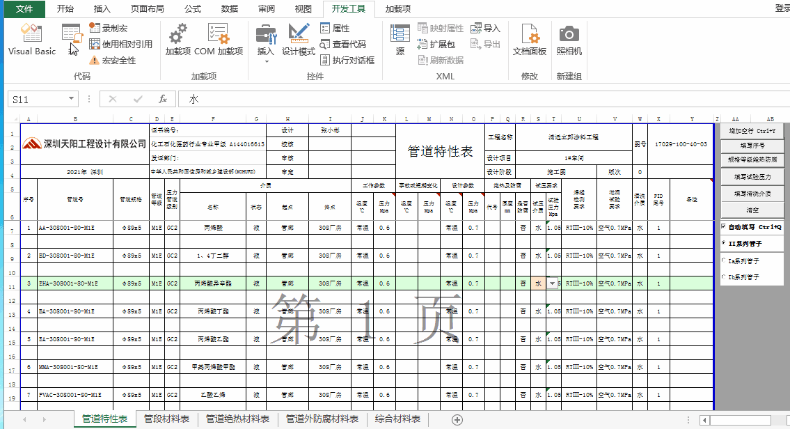

2021.12.04更新到3.7.2版
(1)重写了部分代码,提高运行效率。
(2)解决了部分错误问题。
(3)增加了一些辅助功能。

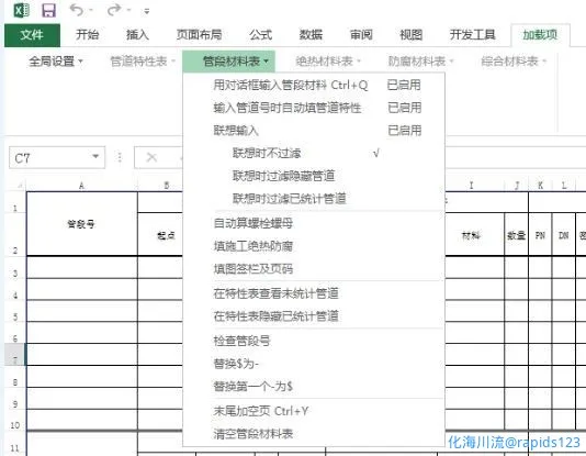

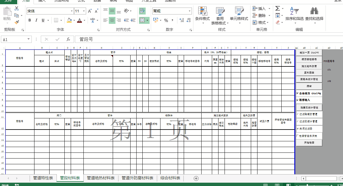

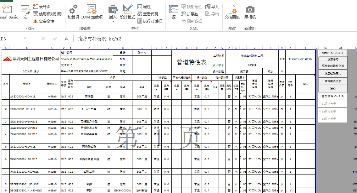

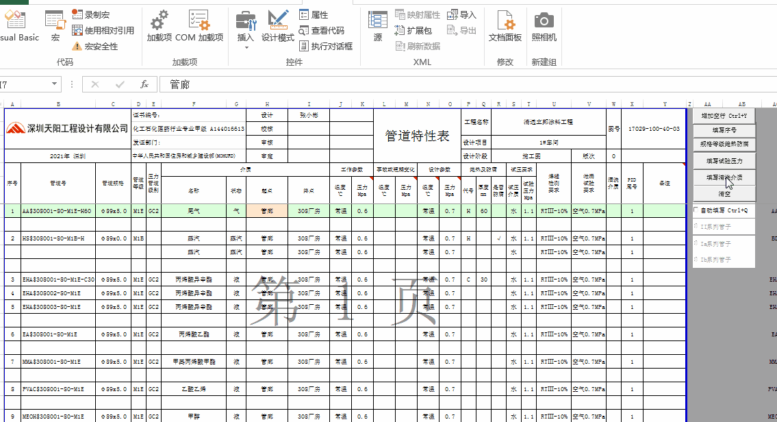

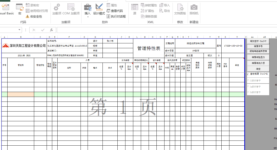

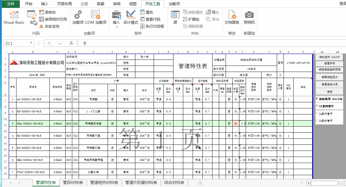

(4)取消工作表中的命令按钮,改为下拉菜单,操作更方便。
功能见下面6张图。不清楚操作方法可在本帖下留言。
如果你们院的表格格式不完全相同但差别不大,修改代码后可适用。
发表于 2021-12-2 12:54:49
