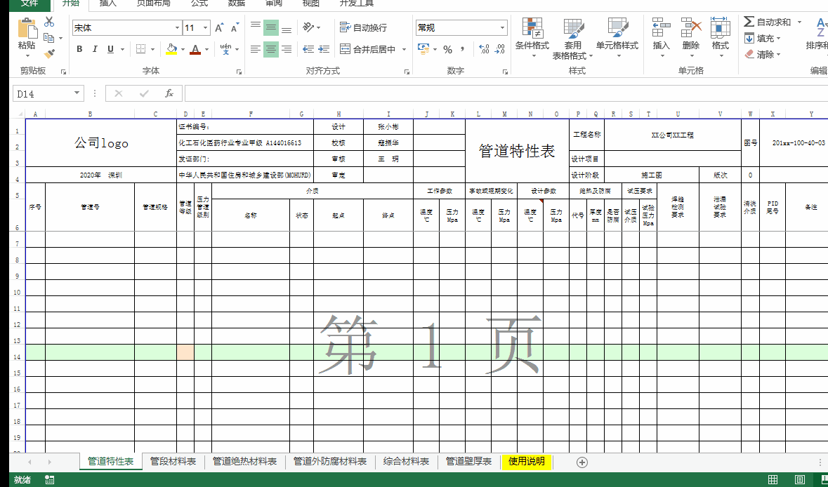

用CAD画配管图,统计管道材料很麻烦,为了提高效率,我写了这个小工具,分享给还在用CAD配管的同行们。汇总综合材料,手工耗时一周的工作量,使用本工具几秒钟即可完成。本工具的表格格式按《化工工艺设计施工图和内容统一规定》(HG/T 20519-2009)
主要功能:
使用对话框填写管段表、自动算螺栓、自动生成绝热材料表、防腐材料表、综合材料表。

用了几天,确实好用,感谢分享。但是PN40以上的阀门,特别是PN100的,期待更新
发表于 2021-1-30 13:05:44
goldliyang + 3 积极参与
rapids123楼主 VIP会员 VIP会员 | 显示全部楼层       最后访问IP上海市
表格依托数据库运行。可以根据自己的需要自行在数据库中添加管子、阀门、管件数据。
方法:
在工作表名称处右击鼠标,点击“取消隐藏”,选择“阀门”,点击确定。将显示“阀门”工作表。将你要用到的数据填进去就行了。

根据收到的反馈,表格使用有些问题:在Excel2010中表格中图片和按钮会不断闪烁、管道特性表运行“填写试验压力”后光标转圈圈、管道特性表中开关“自动填写”复选框后Excel就无法再响应操作、管段材料表中智能填写辅助列表框和文本框不会自动关闭、Excel异常关闭重启。在Excel2020中Excel异常关闭重启。
经初步检查,未发现代码问题,最近工作很忙,有时间了再想办法解决。在Excel2013版中运行良好,尚未发现异常。请需要使用本表格的同仁安装Excel2013版。

近期GB/T14383-2021发布,新规范中,材料的描述与2008版变化较大,因此根据新规修改了表格。
压缩包内有2个文件,一个GB/T14383-2021版的,一个GB/T14383-2008版的。
