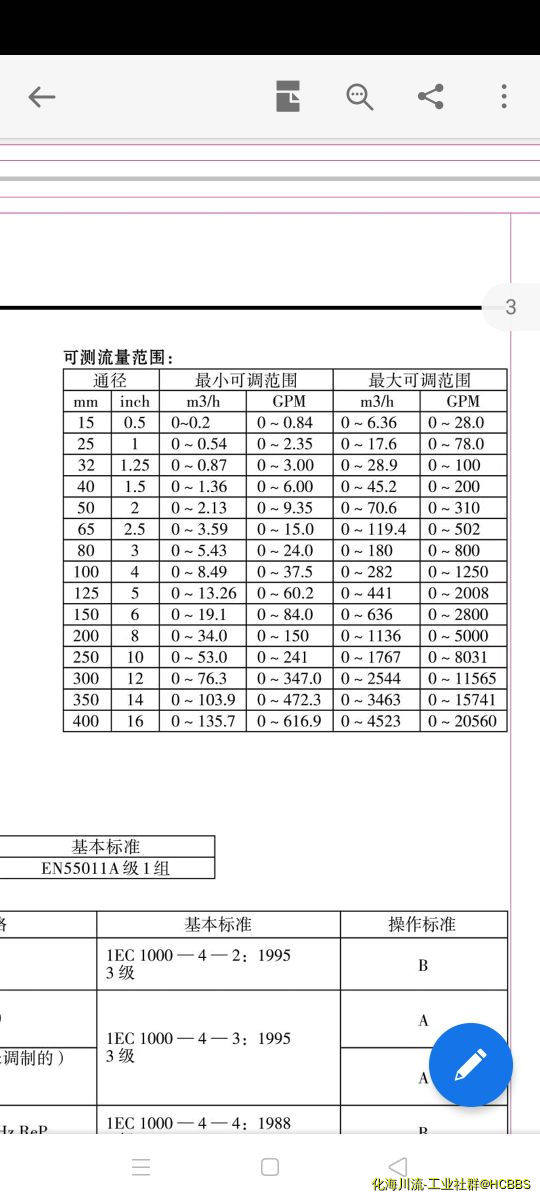

才购买一台DN100 电磁流量计 品牌上的流量范围是10-100M3/h,请问为什么不是0-100M3/h呢?请教请教

看一下表格。就是最小和最大的可测范围。

一般流量计小流量无法测量或误差非常大,不能做参考,故有量程比这一说,这个流量计的量程比为1:10。DCS那边组态还是按照0~100的量程就好,注意的是,DCS做好小流量过滤(即流量小于10的时候,取为0)。

这个量程是能够保证铭牌上标注测量精度的量程范围,量程下限设置还是0。

实际意思很简单,在0~10m³/h的流量下,介质流速过慢,无法正确显示流量。
大部分流量计都有最小流速的要求,这个考虑各种流量计的工作原理就可以理解了。比如楼主提问的电磁流量计,导电介质切割磁场,产生电动势,但当导电介质切割速度过慢,E=BLV,流苏V过慢,那产生的电动势E就很小,没法测量所以小流速无法测量。其他流量计像涡街、涡轮、差压、科里奥利都差不多,都有最小流量的限制。但是量程还是4~20mA对应0~100m³/h,当然带HART的智能表的话量程也可以改。
