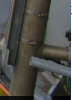

液位计安放式接管角焊缝根部存在未焊透,材料316L,这种情况是否允许。

从图片看不出来未焊透?
楼主是做无损检测确定的未焊透吗?

WARRIORLY楼主 VIP会员 VIP会员 化海川流M | 显示全部楼层       最后访问IP广东省
zytxyz 发表于 2021-1-13 16:36
从图片看不出来未焊透?
楼主是做无损检测确定的未焊透吗?
拍片做出来的

sugar_EQLLVIP会员 VIP会员 | 显示全部楼层       最后访问IP四川省
介质,压力?还有温度怎样?有些情况是可以不焊透的,大容规上有
发表于 2021-1-13 17:10:41
沙漠里的游鱼 + 2 积极参与
小接管都拍片了?是介质特殊吗
压力容器界定范围不包括液位计接管吧
sugar_EQLL 发表于 2021-1-13 17:11
小接管都拍片了?是介质特殊吗
业主现场抽拍的,不懂他们的想法。

HEJIYUERVIP会员 VIP会员 | 显示全部楼层       最后访问IP上海市
液位计筒壁大概3-5MM,和侧管焊接,确实可能未焊透。碰到过:设备管口不对齐,安装液位计时拼命紧螺栓,导致焊口崩裂。
考虑到承重,我们要求筒体焊加强管箍,再焊接支管,这样可靠些。

A13562570752VIP会员 VIP会员 | 显示全部楼层       最后访问IP山东省
固容规3.2.2.2要求的D缝焊透情况,对照着看吧。

zqb6783318VIP会员 VIP会员 | 显示全部楼层       最后访问IP江苏省
不允许

nba4636412VIP会员 VIP会员 | 显示全部楼层       最后访问IP陕西省
你这角焊缝能拍片也可以的

hc730060VIP会员 VIP会员 | 显示全部楼层       最后访问IP海南省
承压设备要求焊透。

桃李满天下的桃VIP会员 VIP会员 | 显示全部楼层       最后访问IP天津市
这么点的支管焊接确实不好焊,你们也不想想这个地方氩弧焊打底是不好操作的,所以直接罩面焊接肯定拍片出现未焊透的情况。
