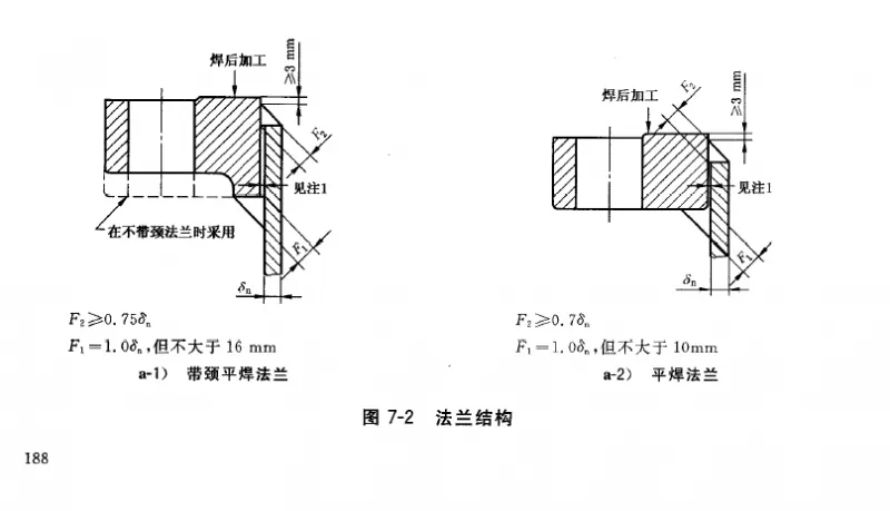

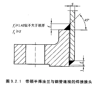

如图:GB150中法兰结构和HG20592、NB/T 47020中法兰结构是不一样的。
1.GB150 7.4章节图7-1~7-2中法兰的结构适用范围是?
2.同样的法兰结构,150和20592中焊缝高度和位置为什么不一样?
3.GB150中需要焊后加工的法兰,如果是大直径,方便加工吗?实际生产中大家是否有经历过?
4.GB150 7.4章节图7-2中任意式法兰的结构和NB/T 47020甲型法兰的结构也不尽相同。
5.现在要设计一个非标的管法兰。因为其他因素设计成任意式(同甲型法兰)结构,是否直接按NB/T 47020中甲型法兰要求设计?还是必须要满足GB150 7.4章节图7-2中任意式法兰的尺寸(A,B,C)要求。
    GB/T150.3提供了非标法兰的计算方法,不涉及适用范围,按法兰标准选取可免于计算。非标设计就满足150的结构尺寸要求,选标准法兰就不必去管150的规定。
2、同样的法兰结构,150和20592中焊缝高度和位置为什么不一样?
    图中焊缝端离法兰面尺寸≥3是考虑法兰密封面二次加工的裕量。

国内的法兰标准很多,设计时选什么标准的法兰其余要求按所选标准执行。别几个标准的要求往一块拧。
