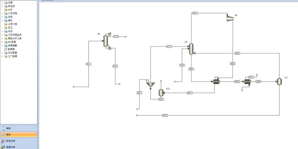

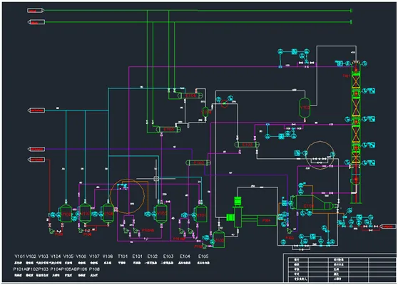

各位前辈好,小弟最近在做乙醇,甲醇的热泵精馏,但是心中一直有个问题,乙醇、甲醇经过压缩机加热后,给再沸器供热,之后液化的乙醇、甲醇如何保证稳定采出

塔釜是水吗?这个压缩比比较大吧?压缩乙醇/甲醇的压缩机好选吗?不管用什么方法,凝液出再沸器应该进罐,控制罐内液位。

793285703VIP会员 VIP会员 | 显示全部楼层       最后访问IP湖北省
把CAD图发给我,我帮你看看,邮箱bjzky@126.com
发表于 2021-1-20 17:08:27
堕怠楼主 VIP会员 VIP会员 | 显示全部楼层       最后访问IP辽宁省
flymxcao 发表于 2021-1-11 09:43
塔釜是水吗?这个压缩比比较大吧?压缩乙醇/甲醇的压缩机好选吗?不管用什么方法,凝液出再沸器应该进罐, ...
塔釜是水,双级压缩机,压缩比为3.6.
发表于 2021-1-29 14:20:46
zxc17835 发表于 2021-1-13 16:15
S28到S29这个加热器是干什么用的 原则上是不需要的  根据你单塔结果对循环进行赋初值  这个双循环的自己 ...
s28-s29的换热器是辅助再沸器,当热源不够时,通蒸汽进行辅助加热,来达到要求的气化率
发表于 2021-1-29 14:23:01
黄珂 发表于 2021-1-19 20:57
问个问题,这个方法能耗可以下降多少?这个塔的目标含水率是多少呢?
节省的无非就是塔顶蒸汽的潜热,举个例子,比如蒸汽200元一吨,电费0.4一度,大约会节省65%的成本。
发表于 2021-1-29 14:25:45
塔顶目标为95酒精度,实际设计为94%质量分率
发表于 2021-1-29 14:26:59
zxc17835 发表于 2021-1-29 14:41
如果不知道怎么收敛及如何模拟。
模拟及收敛没问题,谢谢您的耐心解答

彭海滨 | 显示全部楼层       最后访问IP新疆维吾尔自治区
海川高一  |  头衔:  【零排放工艺工程师】
把CAD图发给我帮你瞅瞅,邮箱penghaibin3708@163.com
发表于 2021-2-2 09:51:14
彭海滨 发表于 2021-2-2 09:51
把CAD图发给我帮你瞅瞅,邮箱
好的
