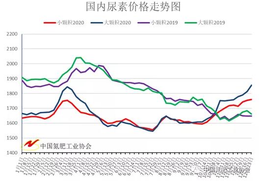

价格与行情方面:国内尿素市场稳中波动,气头企业继续大面积停产,煤头部分企业检修结束复产,开工小幅上涨,但整体供应仍处于低位。西南、两湖地区供应偏紧,下游需求持稳,成交尚可,受原料煤价上涨支撑,企业挺价意愿较浓。预计下周尿素市场将延续稳中波动态势。截至目前山东出厂报价小中颗粒1790-1810元/吨,大颗粒1860-1980元/吨;河南出厂报价小颗粒1800-1860元/吨;河北小颗粒出厂报价1820-1840元/吨。

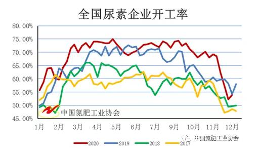

企业开工率方面:据2020年12月29日调查,全国尿素日产量约为11.65万吨,开工率约53.92%,其中以煤为原料的尿素企业开工率为66.87%,以天然气、焦炉气为原料的尿素企业开工率为20.45%。全国尿素企业开工率和上周相比上涨1.66个百分点,同比下降4.07个百分点,其中煤头企业开工率与上周相比上涨2.33个百分点,同比下降1.57个百分点,气头企业开工率较上周下降0.09个百分点,同比下降10.52个百分点。

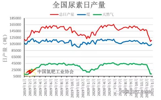

据2020年12月29日调查,全国尿素日产量11.65万吨,与上周同期相比上涨3.17%,同比下降10.06%;其中煤头企业日产量10.41万吨,与上周同期相比上涨3.62%,同比下降5.51%;气头企业日产量1.23万吨,与上周同期相比下降0.42%,同比下降36.08%。

小颗粒尿素出厂价格环比上涨,平均出厂价格1759元/吨,和上周价格相比上涨6元/吨,环比上涨0.34%,同比上涨6.80%;大颗粒尿素出厂价格环比上涨,平均出厂价格1856元/吨,和上周价格相比上涨44元/吨,环比上涨2.43%,同比上涨11.74%。

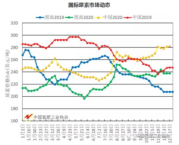

由于东部供应受限,而西部需求强劲,今年年底尿素市场表现较为坚挺。中国的产量进一步下降,出口也停止了。东南亚1月份的现货供应不确定,沙特阿拉伯的Safco 4装置很可能会保持下降,直到1月中旬,这进一步限制了出口。
巴西的尾部季节性需求已经使价格迅速上涨至280美元/短吨CFR高位。埃及生产商继续以低至280美元/短吨FOB价格出售,美国的驳船价格再次上涨。在经历了能源价格暴跌、生产停滞和工业需求萎缩的前所未有的一年之后,尿素价格大多收高。到2020年,中东和埃及的FOB价格约为240美元/吨,美国驳船价格接近220美元/吨。随着季节性需求升温,交易商已在排货,美国市场将成为第一季度的焦点。
中国:受气头尿素停车影响,尿素日均产量已降至不足12万吨,全年产量最低水平。除了国内价格高昂外,出口也因此停滞不前。
埃及生产商维持价格:生产商继续以低至280美元/短吨FOB的价格出售,并于明年年初恢复季节性采购后获得支撑。
