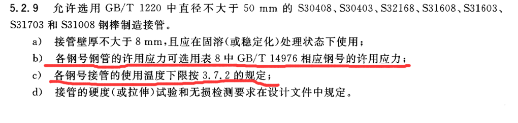

GB/T150.2,§5.2.9规定:
允许选用GB/T 1220中,直径不大于50mm的S30408、S30403、S32168、S31608、S31603、S31703和S31008钢棒制造接管。
问题:
使用钢棒制造接管时,许用应力按相对应牌号的钢管确定?(GB/T 1220中没有列出材料的高温力学性能,所以无法按GB/T150.1的表1进行计算; 钢棒采购时也没有考核高温力学性能。)

150上写清楚了
高合金钢钢管高温屈服强度按表B4

b)条中“各钢号钢管”,c)条中“各钢号接管”,都是指用钢棒制造的接管,就没有问题了。  详情 回复 发表于 2021-1-4 16:35
