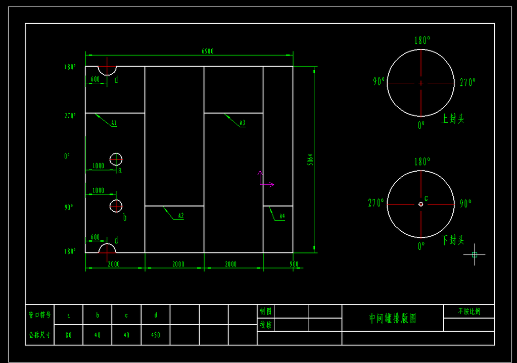

已经包了保温的塔器,焊缝检测时如何能准确的找到焊缝的位置。

交工资料里应该有焊接图

黑夜_DTss6楼主 VIP会员 VIP会员 | 显示全部楼层       最后访问IP新疆维吾尔自治区
pmskys 发表于 2021-1-3 15:24
交工资料里应该有焊接图
完工资料里面的焊接图,只能找到环缝的位置,但是纵缝的位置并不是严格按照图纸来组对的

首先得要选择参照点。根据现场实际的结构如何,或纵向或横向拆除,即可找到相关的参照点,以此延续,,,。最好上个片子,便于讨论,供参考。

ftxswbVIP会员 VIP会员 | 显示全部楼层       最后访问IP河南省
交工资料中有一张排版图上面有焊缝位置。
排版图的大概样式

拆保温

海川大学二年  |  头衔:  【【互相答疑】】
有焊缝图可以大致找到位置,单腔的也可以从里面观看。具体的还是要看检测位置,让检测的人告诉你,然后再协商,有些保温拆一点就全掉了。

应该打开人孔盖在内部做检测,千万不能拆保温或者外部的其他保护设施,只有检测发现有欠缺或者其他需要维修和大修的时候才能和用户商量解决办法。

张君莉 发表于 2021-1-6 16:18
有焊缝图可以大致找到位置,单腔的也可以从里面观看。具体的还是要看检测位置,让检测的人告诉你,然后再协 ...
保温是分段的,有保温支撑圈隔开,需要检查那一段拆除那一段就可以了
