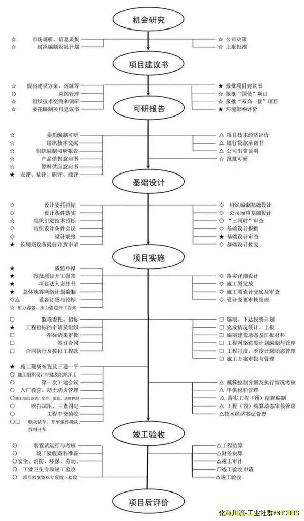

请教各位大神,我公司新建化工项目,不清楚里面项目有哪些内容,请各位能否指教一下,谢谢! 最好有个模板看看

新建化工项目要以项目总图及项目说明书做底本,有各分项目组成。然后再细化到工程的具体实施步骤,,,,,。从这些方面入手进行了解。你的问题过于笼统。供参考。

新建项目首先要干的头等大事就是工艺的确定和工艺包的编制。其次开始拟建项目选址,同时确定设计院、勘察单位以及监理单位。之后开始按部就班的进行地质勘察,总图布置,可研报告,资金申请报告,环评报告,安评报告。在这之后就可以启动项目详细设计了。接下来的工作就是一步一步按部就班完成各节点工作。最后是项目验收,这个过程需要业主为主设计院、监理单位配合共同完成,业主必须要自己有带项目的人,不然的话哪一步弄反了都是又耽误时间又浪费金钱的冲动举动。

新建项目前期必须要项目建议书(可行性研究报告)、安评环评资料、技术包选择、设计方案等,啥也没有那怎么弄啊
