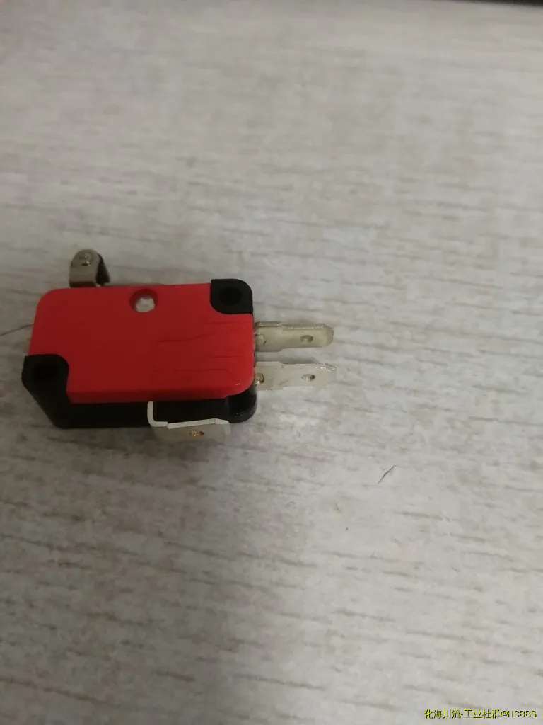

看不懂是什么开关

微动开关。

限位用的多

有插头
发表于 2020-12-25 03:11:36
为什么要焊接啊
螺栓链接,插接,铆接,,,,只要电阻不超标不发热就可以了吧?

上面开了孔不就是为了方便你用螺栓嘛

有配套的插头,不需要焊接

可以选择合适尺寸的插簧端子连接~

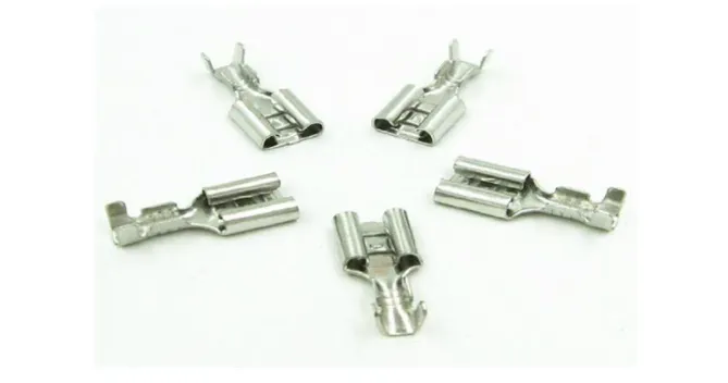

这种叫行程开关或微动开关,有专门的插头,在实际使用中建议用锡焊焊接可靠一些。
发表于 2020-12-26 10:18:35
达里加 + 5 热心助人
Cloud钟VIP会员 VIP会员 | 显示全部楼层       最后访问IP浙江省
有专用的插头
发表于 2020-12-26 20:44:08
达里加 + 5 热心助人
11楼正解,有插头,不过你要焊接也是可以的,就算不焊接也不是说就不可以……

有专用插头,尽量不要焊接,因为这种微型开关易损坏,需要经常更换!

感谢。为什么容易坏?没有可靠的?
发表于 2020-12-29 19:58:46
达里加 发表于 2020-12-29 19:58
感谢。为什么容易坏?没有可靠的?
触头接触面积小,而且簧片易疲劳变形甚至断裂。可以买进口的
