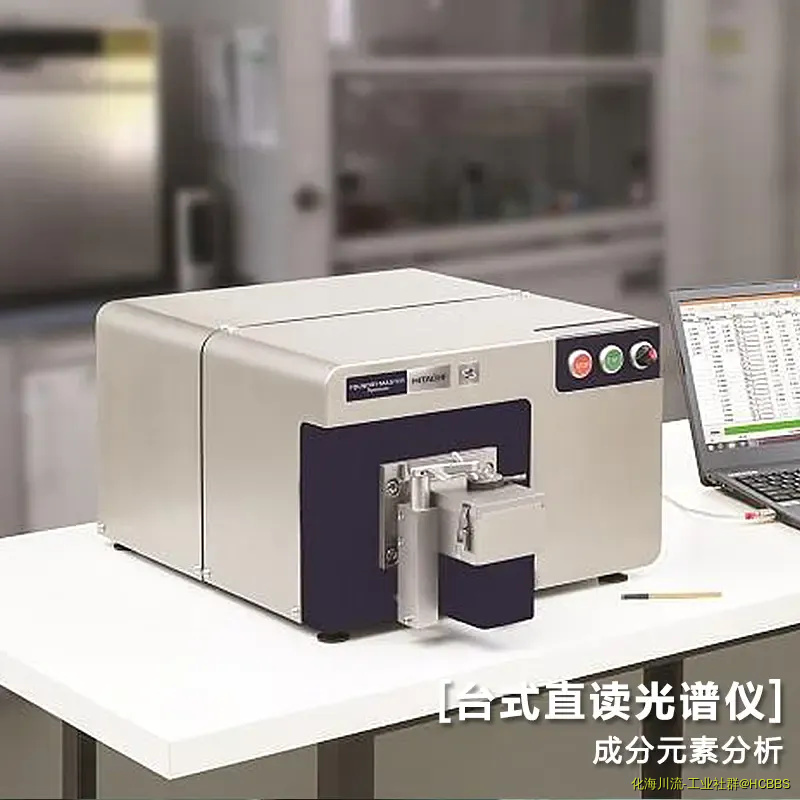

光电直读光谱仪的测量准确度很高,但是它在测定试样中元素含量时, 所得结果与真实含量通常不一致,存在一定的误差,并且受诸多因素的影响,有的材料本身含量就很低。下面就让我来讲讲光谱仪的具体内容。根据误差的性质及产生原因, 误差可分为下面几种:
一、系统误差的来源
1.标样和试样中的含量和化学组成不完全相同时,可能引起基体线和分析线的强度改变,从而引入误差。
2.标样和试样的物理性能不完全相同时,激发的特征谱线会有差别从而产生系统误差。
3.浇注状态的钢样与经过退火、淬火、回火、热轧、锻压状态的钢样金属组织结构不相同时,测出的数据会有所差别。
4.未知元素谱线的重叠干扰。如熔炼过程中加入脱氧剂、除硫磷剂时,混入未知合金元素而引入系统误差。
5.要消除系统误差,必须严格按照标准样品制备规定要求。为了检查系统误差,就需要采用化学分析方法分析多次校对结果。
