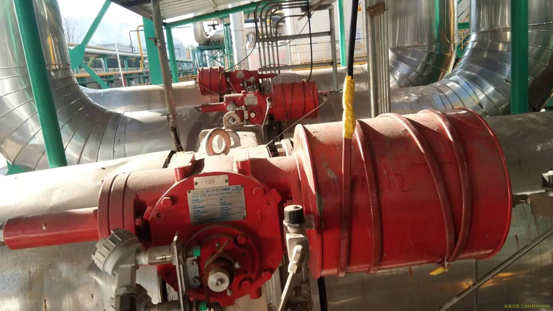

@猪宝宝VIP会员 VIP会员 | 显示全部楼层       最后访问IP浙江省
@猪宝宝 发表于 2020-12-17 07:15
能不能上个仪表伴热的照片,长长见识,只听过,没见过是个啥东西。
自己回复自己
发表于 2021-1-4 17:46:32
右边这个是电伴热带?还可以不带保温的?没有保温层你这个散热量和伴热带的功率是怎么算出来的?这样要是能伴好热就奇怪了。另外有的仪表有条件可以进仪表保温箱。  详情 回复 发表于 2021-3-26 09:19
额你这伴热也不保温吗?还有电伴热黄色是接头吗,这样防爆吗?  发表于 2021-1-5 14:11
发表于 2021-3-26 09:19:32
