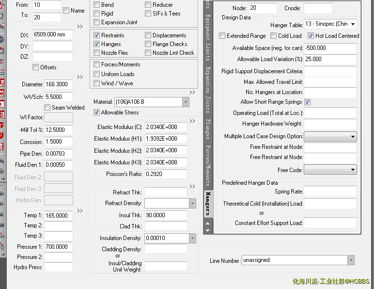

caesarII软件中,Restraints中,有个Mu就是输入摩擦系数的。  详情 回复 发表于 2021-1-7 09:19

badouwwq 发表于 2021-1-6 17:05
请问弹簧的摩擦系数我没有找到在哪里输入。。  加板目的是为了减少摩擦
发表于 2021-1-7 09:19:10
加了Hanger 就不会加其他支架了吧,所以Hanger的摩擦系数如何输入呢
发表于 2021-1-8 15:39:04
关联点功能,Hanger和Restraints都有接点数字的输入,一旦输入一样数字,就可以认为两者是在一个点上,这时候就可以输入摩擦系数  详情 回复 发表于 2021-1-8 16:56

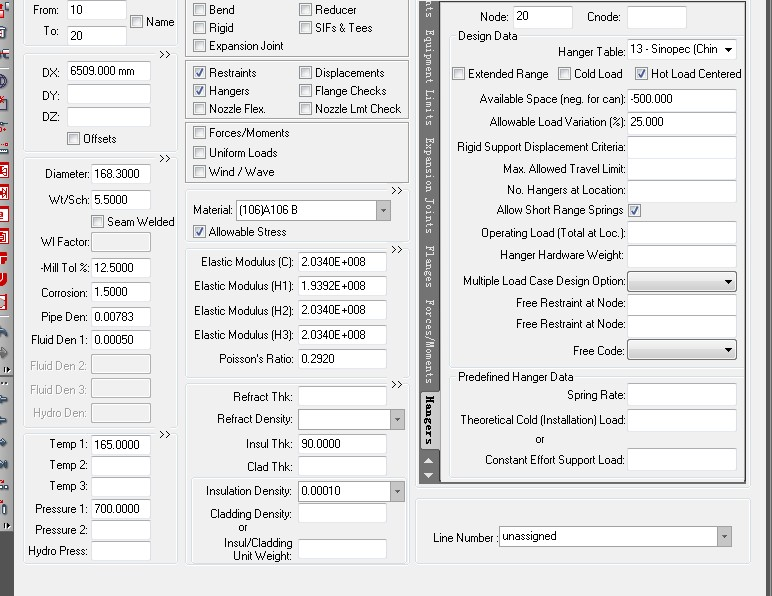

陈维杰 发表于 2021-1-8 16:56
关联点功能,Hanger和Restraints都有接点数字的输入,一旦输入一样数字,就可以认为两者是在一个点上,这 ...
是不是,一个加hanger  一个加+y 同一个节点,这样就行了吗,非常感谢!
发表于 2021-1-10 17:55:33
