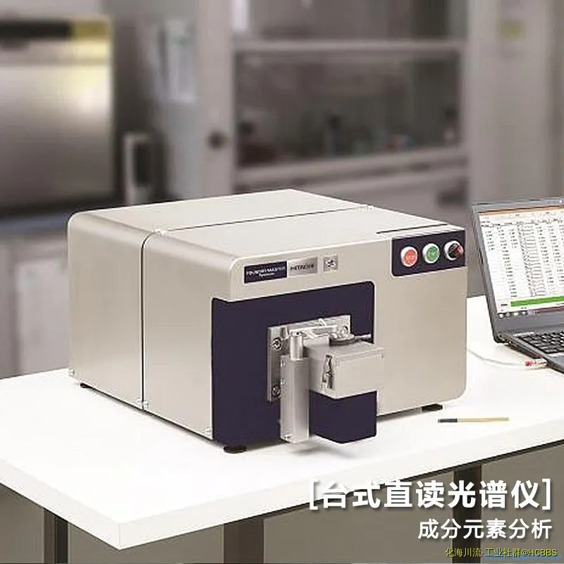

光谱仪使用的电极是钨棒电极,钨棒电极在激发金属材料的试样时,在火花台内容易产生黑色沉淀物,而这种沉淀物可导致电极与火花台之间短路
下面我就分享一下,怎么样对直读光谱仪进行保养:
清理时注意电极刷不要损伤分析架和分析孔的边缘。定时检查电极, 如果电极头变圆,或电极断裂,就必须更换。更换时拧紧螺钉,电极自动抬高,然后可以用手指或钳子将它取出。
电极与样品的放电在火花室内发生,因放电燃烧样品材料,留下灰尘样的黑色沉积物。必须定期清理火花室,清理火花台前,先关闭光源。然后拧下火花台前的电极定位螺杆,卸下火花台板,小心取出火花室内圆石英垫片,再用吸尘器清理火花室的黑色沉积物. 清理火花室内部后,安装火花台板时要用中心距定好中心,再拧紧固定螺丝,然后用电极定距螺杆调整好电极距。将所有部件放回原位置,并将样品放到火花架上盖住分析孔。
直读光谱仪这类精密设备维护要特别注意,下面就是我平时对光谱仪维护的一个操作流程。
直读光谱仪的维护注意事项:
1.检查一下分析支撑块的O形密封圈是否放回原位
2.是否正确地把支撑架的前部插在入射能道的端部附近
3.拧紧分析架的螺丝,不需太用力,否则说明这些部件中某一件位置不对
4.用随仪器提供的量规检查电极高度调整量。正常拧紧夹紧螺丝,不要用力
5.用一样品盖住分析孔
