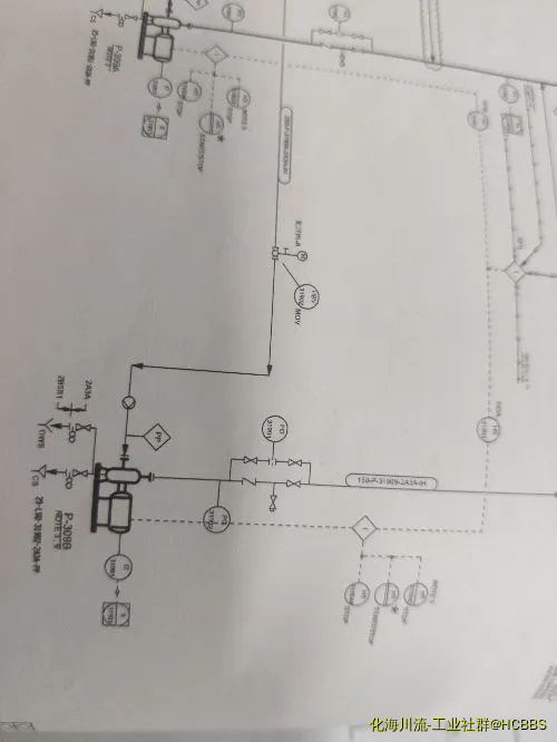

[讨论] 泵入口PP是代表什么请大神指教。
1.4K |4
跳转到指定楼层
qq_▂呆呆。。218218VIP会员 VIP会员 | 只看该作者 回帖奖励 |倒序浏览 |阅读模式       最后访问IP江苏省
入口PP代表什么。

zhangjx19831VIP会员 VIP会员 | 只看该作者       最后访问IP河南省
简介--每个设计院的符号标准都不一样,你查一下设计说明,一般开始页有符号说明的-登录查看全文

lg435437 | 只看该作者       最后访问IP江苏省
简介--这个最好问设计图纸的人-登录查看全文

幸好有你VIP会员 VIP会员 | 只看该作者       最后访问IP广东省
海川顾问组(海友)  |  头衔:  【海川资深技术人员】
简介--PP-Personal Protection,就是做个网,给它包起来,防止碰到人,也怕人碰到它。-登录查看全文
